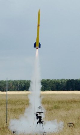

Moin Leuchtspur Hier noch mal zwei Bilder meiner alten Wolf. 500g Leergewicht. Insgesammt 18 erfolgreiche Starts und Landungen mit TSP, F und G Motore. Keine Fehlstarts oder Probleme!
 Wolf mit TSP-F. Fotos von Malte (Tod) Grüße aus dem Sauerland und von Wolfgang |

Moin Wolfgang, schöne Bilder! Freu mich schon auf den SMRT und die TSP-Motoren. Gruß Leuchtspur
