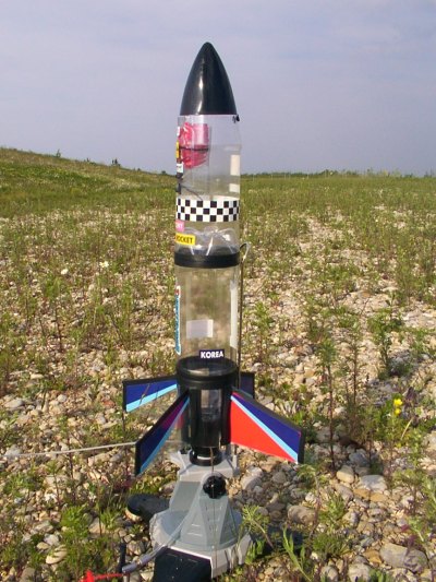

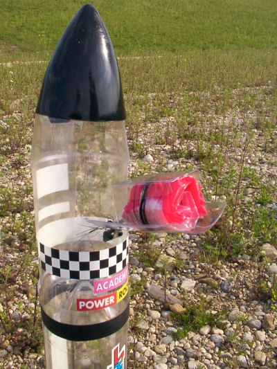

Nun, meine koreanische Wasserrakete besitzt eine seitliche Fallschirmklappe, die durch die lose aufgesetzte Spitze gehalten wird. Der Theorie nach soll sie am Gipfelpunkt seitlich wegklappen und damit die Klappe freigeben. Ob es funktioniert, wird sich beim Erstflug in den nächsten Tagen zeigen  |
Nummer des Beitrags: 5208 Registriert: 01-2000
| | Veröffentlicht am Mittwoch, 26. Mai 2004 - 22:05 Uhr: |
Der Test war leider negativ (siehe Bericht über koreanische Wasserrakete). Hier mal das Prinzip, die seitliche Klappe. Sie springt auf, sobald die nur lose aufgesetzte Spitze abgeht (also am Gipfelpunkt):
Das ganze startfertig:
In der Praxis geht zwar die Klappe auf, aber es zieht den Fallschirm nicht raus  |

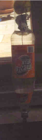

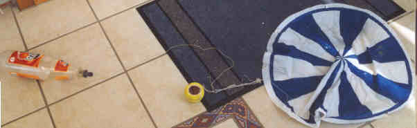

Hier ein Bild von meiner 1,5l Rakete mit Tennisball-Auslöser:
Hier das ganze im "Berge-Modus":
 Gruß Julian IMR-02003 Wer ein Ziel hat, findet auch den Weg!

Julian, fliegt das Ding eigentlich stabil? Ich habe eine ähnliche mit abschraubbaren Fins gebaut. Und ohne die Finnen fliegt die roc Loopings und nur ein Bruchteil so hoch als mit. |

| | Veröffentlicht am Dienstag, 06. Juli 2004 - 13:37 Uhr: |
Ja, die fliegt schön grade. Gruß Julian IMR-02003 Was ist blau und hängt im Baum?Ein rotes Fahrrad!

Julian, kannst Du den Tennisball-Auslöser noch genauer beschreiben? |

| | Veröffentlicht am Mittwoch, 07. Juli 2004 - 13:43 Uhr: |
Hab ich bei "Einfaches Bergungssystem". Gruß Julian IMR-02003 Was ist blau und hängt im Baum?Ein rotes Fahrrad!
