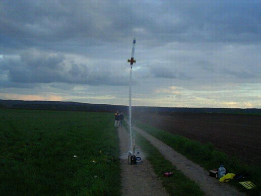

Hi @all, ich berichte einfach mal von meinem Startversuch von heute Nachmittag. Mein erster mit meiner Rakete für freestyle-physics. Bis jetzt bin ich auch ganz zufrieden damit. Sie hat bei 5Bar ohne probleme gehalten und ist auch ordentlich hoch geflogen. Die reine Fallzeit, ab da an, wo die rakete angefangen hat zu fallen, lag so zwischen 5-6 sekunden. Daraus ergibt sich ohne Luftwiderstand nach der Formel h = 1/2 * g * t^2 mit g = 9,81m/s^2 t = 5.0 sek eine Höhe h von ungefähr 122m. mit Luftwiderstand gerechnet etwa 120.9m Christhoper und mein Bruder David waren auch dabei und können die Fallzeit sogar bezeugen. Beim nächsten mal werde ich aber mal eine Stoppuhr mitnehmen. Dann hab ich auch nochmal genauere Werte. Bis dahin werd ich aber mal die fins der Rakete reparieren, sie sind nämlcih alle vier beim start zur hälfte abgebrochen^^. MFG Felix Ahn |

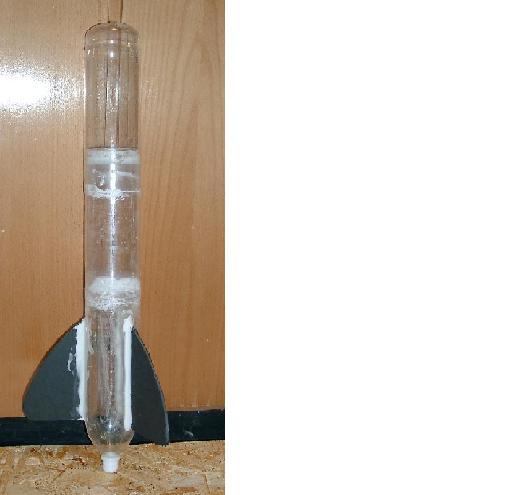

Hier eine unserer Raketen: 3 x 1,5 l-SPA-Flaschen mit Flügeln aus Cappa-Platten. Einfach mal Druck ablassen ...

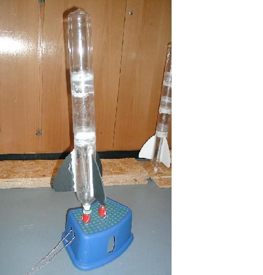

Un unsere alte Startrampe mit klassischem Gardena-System aus IKEA-Tritthocker, zweifach (warum, weiß ich auch nicht mehr). Jetzt muss was neues her mit Profi-System. Einfach mal Druck ablassen ...

Hi H2o05, McFeldmann hat recht. Es reicht ausserdem wenn du nur in einem Forum deine Frage postest. Du kannst halt nicht erwarten, das du innerhalb von 5min eine Anwort kriegst. Demnächst einfach etwas gedulden;). Die Hauptaspekete für die Höhe meiner Meinung nach sind: -Gewicht der Rakete -Verhältnis zwischen Füllmenge und Gesamtvolumen -Flugstabilität der Rakete -Größe der Düse (sollte nicht zu groß und nicht zu klein sein) usw... Es gibt natürlich noch viel mehr Faktoren, aber das sind ein paar der wichtigsten wie ich finde... MFG Felix |

Hallo Fahn ! Ich habe jetzt aus Modellsperholz Drei seitenflossen befästigt.So habe ich ein erstaunlich gerades Flugverhalten hinbekommen. Dadurch habe ich bestimmt 10 weitere Meter ereicht.Das stimmt mich schon mal sehr zufrieden. Zum gewicht ist zusagen, dass die PET-Flaschen selber ungefähr im Durchschnitt liegen was die Dicke angeht.wäre es klüger dünnere(auf die Flaschenwand bezogen) flaschen zu benutzen wegen dem Gewicht ? |

Hi H2o05 Zum gewicht ist zusagen, dass die PET-Flaschen selber ungefähr im Durchschnitt liegen was die Dicke angeht.wäre es klüger dünnere(auf die Flaschenwand bezogen) flaschen zu benutzen wegen dem Gewicht ? im Grunde bringt jede Gewichtsverminderung einen Vorteil. Du musst jetzt nur "abmessen" ob es sich lohnt, sprich um wieviel leichter die gesamte Rakete dadurch wird. Du kennst vll. die schweren Pfandflaschen von Cola; da würde sich eine dünnwandige PE natürlich besser eignen, weil sie mehr als doppelt so leicht ist... MFG Felix |

Ich habe die Erfahrung gemacht, dass die etwas dickeren Flaschen besser sind als zu dünne, Zum mindest flogen Diese höher. Ich habe aber keine Ahnung warum !? Gibt einen bestimmten Flaschentyp oder anderen Köper, den du emfehlen kannst? -Verhältnis zwischen Füllmenge und Gesamtvolumen.... Ich habe Gelesen das beste Verhältniss sei 1:3 (1=Wasser;2=Volumen) Ist da etwas dran ? |

Moin, also wenn Du hoch willst lass erst mal die Finger von Raketen die aus mehreren Teilen bestehen. Schnapp Dir ne 1,5 L Fanta/Sprite Flasche. Die dicken PET fliegen desshalb höher da man sie stärker aufpumpen kann (ca. 20 bar) und sie noch genug Masse (Energie) mitnehmen wenn das Wasser draußen ist. die dünnen Flaschen sind dafür einfach zu leicht, zudem liegen die "schweren" Flaschen auch besser in der Luft. Ich kann Dir einen halben Tennisball auf der Spitze (dem Flaschenboden) empfehlen . Als Flügel nimmst Du am besten 2lagiges Balsaholz (also 2 BAlsahölzer mit Holzleim zusammenkleben und daraus die Flügel sägen: Laubsaäge). So hast Du stabile Flügel und wenig GEwicht am Heck. So solltest Du mit ner vernünftigen Pumpe und Rampe locker an die 100 Meter ran kommen. Gruß David |

Moin Fad ! Das hört sich Gut an aber ich darf nur maximal 5 Bar Druck auf die Flasch geben, glaubst du das es TRotzdem vorteilhafter wäre eine einzelne flasche zu benutzen ? |

moin, also ne einzelne Flasche auf jeden Fall !!! in diesen Niederdruckbereichen kenne ich mich jetzt nicht so aus ;-) bei den geringen Drücken könnte hier eine dünne PET eventuell doch von Vorteil sein, kann ich aber nicht genau sagen, sonst hier auf ne 1L PET setzen also Fanta/Sprite. bei nur 5 Bar den halben Tennisball gegen etwas leichteres ersetzen, z.B. halbe Christbaumkugel etc. bei den Flügeln bleibe bei beiner ersten Empfelung, ein besseres Verhältnis Stabilität Gewicht bekommt man kaum, wichtig ist wirklch die 2lagige Verklebung, einlagig ist BAlsaholz echter Schrott und zerreißt alleine durch die Startgeschwindigkeit, aber 2lagig mit Holzleim geklebt, wahnsinnig stabil. Am besten eine Lage schön mit Leim einschmieren, mit einem kleinen Stück Balsaholz glatt ziehen, aber die Schicht muss noch dick genug sein, das ganze schwischen zwei Bretter geklemmt und ordentlich Schraubzwingen rum und über nacht trocknen lassen, und zum ankleben der Flossen Flasche leicht anrauhen und mit wenig PAttex Füllkleber befestigen. ach ja und falls ihr das überhaupt dürft, vorm start Spüli ins Wasser und ordentlich schüttln und soviel schaum wie nur rgend möglich erzeugen und dann schnell starten. Gruß David |

Aus welchem Grund ist eine Flsche besser als mehrere ? Im lätzem Jahr hat eine Rakete mit mindesten 5 Flaschen den ersten Platz mit 93 Metern geholt. Und warum geht nicht auch zweilagiges Modellbau-Sperholz ? MFG Felix |

naja hast recht also das mit der einflaschenlösung ist bei 5 BAr in der Tat nicht so relevant wenn man aber bis 16 bar geht aber schon eher da die einflaschenlösung da einfach zuverlässiger ist. Was ich jetzt empfehlen würde die 1 Liter Wasser optimal auszunutzen, mehr dürft ihr ja nicht benutzen, also idealerweise ne 3 Liter Rakete zu bauen, also z.B. aus 2 1,5ern das sollte ideal sein. Modellbauspeerholz ist viel zu schwer habe ich alles schon getestet. Gruß David |

Hi ich kann Fads Vorschlag nur weiterempfehlen... eine solche Rakete hat den ersten Platz bei explore-physics geholt. Mit freundlichen Grüßen Felix |

Moin, Dies ist ein Photo meiner zweiten Wasserrakete ! |

| Veröffentlicht am Sonntag, 19. Juni 2005 - 15:50 Uhr: |

Moin @ Fad und Fahn ! Ich hab mir jetzt zwei Pet Flaschen a 1,5 l (Fanta) besorgt ! Frage Wie sollt ich die beiden Flaschen verkleben ? Denn richtigen Kleber habe ich, Mir geht es darum an welcher stelle der Flaschen ich die Klebenaht setzen sollte. Ich hätte jetzt den Boden der einen Flasche abgeschnitten, dann hätte ich den Hals der anderen Flasche abgeschnitten und die Flaschen mit einander verklebt! Richtig oder besser anders ? |

Hi, also da ihr ja eh keinen Fallschirm braucht wenn ih das richtig verstanden habe würde es sich ja fast anbieten zweimal die Böden abzutrennen, dann bei der oberen Flasche noch den "Tragerand" abschleifen dann hätte man schon eine sehr aerodynamische Form. Da ich das allerdings selber noch nicht getestet habe kann ich Dir nicht sagen wieviel Gewicht noch an die Spitze muss damit sie gut fliegt, also wenn Du sehr genau baust könnte es sogar ohne Zusatzgewicht klappen, was natürlich für einen Höhenrekord sehr wichtig wäre. Also versuch auf jeden Fall die Version mit wei entfernten Böden, wenn sie dabei stabil fliegt hast Du erstens die bessere Aerodynamik und zweitens weniger Gewicht. Gruß David |

http://www.markus.kleinostendarp.wrs-os.de/unserewasserraketen.htm Wir haben die Baumgrenze um einiges überboten! Schätzungsweise 50 m hat die Rakete des EMA-Gymnasiums heute erreicht-Schaut selbst das Video an! Danach mußten wir die Rakete aus einem Acker ausgraben, Problem: Der Schäferhund der ihn bewachte ... Wir ahben die Raketen noch ausgebeult, auf Druckdichte getestet und lackiert. Eine Spitze haben sie nun auch. Bilder folgen Montag auf der Seite oben... Einfach mal Druck ablassen ...

Hi @all, war gestern bei Freestyle und muss einfach sagen; Es war der HAMMER! Ich habe mit den Veranstaltern gesprochen, und die sagten das es Wasserraketen im nächsten Jahr wieder geben wird, da es ohne Wasserraketen garnicht geht! Denn schließlich stellt das Logo von Freestyle ja eine Rakete dar. Ja,was soll man dazu noch sagen,ab an die arbeit,wir müssen bis nächstes Jahr fertig werden! Maurice |

| Veröffentlicht am Dienstag, 05. Juli 2005 - 14:31 Uhr: |
Hi, @Oliver Das war ein Missverständnis. Ich kann die Bilder erst hoch laden wenn die Rakete zurück ist, weil ich bis jetzt noch nie Fotos von der Rakete gemacht habe und erst noch machen müsste. Ne cam hatte die Rakete auch nciht, obwohl ich mal darüber nachgedacht habe eine mit der Rakete starten zu lassen.. @Maurice Kann ich die Fotos hier irgendwo deponieren?? Ja, man kann Bilder in einen Beitrag einfügen. Bei dir müsste neben dem Button Vorschau/Veröffentlichen der Button Anlage übertragen stehen. Da klickst du drauf und gibts dann eine Beschriebung für das Bild ein, sowie darunter wo das/die Photos auf deiner Festplatte liegen. Und dann einfach nur noch auf übertragen klicken. (Beitrag nachträglich am 05., Juli. 2005 von Fahn editiert) |
Nummer des Beitrags: 6593 Registriert: 01-2000
Ja, einfach in den Beitrag reinstellen - siehe hier! |
Nummer des Beitrags: 6594 Registriert: 01-2000
| Veröffentlicht am Dienstag, 05. Juli 2005 - 14:33 Uhr: |
@Felix, Du warst ein paar Sekunden schneller Alles klar mit den Fotos! Von Eurem Team hat auch sonst keiner welche gemacht (evtl. Martin - oder war der gar nicht dabei)? |

Kann man die Bilder auch nach dem abspeichern verkleinern??? |
Neues Mitglied Benutzername: Mauriceder_tiefflieger
Nummer des Beitrags: 15 Registriert: 06-2005
| Veröffentlicht am Dienstag, 05. Juli 2005 - 15:04 Uhr: |
Muss jetzt leider weg,aber wenn ich das nächste mal ins Forum komme stelle ich die Bilder ins rein. Maurice |

| Veröffentlicht am Dienstag, 05. Juli 2005 - 15:40 Uhr: |
Hi Maurice, Ich glaube ich habe euren Start gesehen! Ich stand da gerade an der einen Seite des Startplatzes wo nicht so viele Leute waren. Gegenüber von diesem Weg zur Mensa. Wegen der Homepage. Ich finde das ist eine gute Idee. Würd mich mal interessieren, auch das Video.. 1. Ein paar 5. Klässler. Der eine pumpt gerade seine Rakete auf, und der andere hängt genau mit dem Kopf über der Rakete; 2. ein paar 7 oder 8 Klässler der eine pumpt fleißig während die beiden anderen die Rampe mit der Rakete schräg halten richtung Fotograf. Ja sowas regt mich auch immer übel auf. Da wünscht man sich fast schon das die Rakete in dem Moment tatsächlich losgeht. Anscheinend kapierem solche Leute das ansonsten nicht. Die Lehrer könnten in solchen Situation aber auch mal eingreifen. Schließlich sind sie ja mit verantwortlich. Mich regt schon etwas auf wenn eine Rakete kein Leitsystem hat, wie z.B. ein Rohr oder ein Leitstab und dann auch noch schief in der Startrampe hin und her wackelt, so eine war dieses Jahr auch wieder dabei... MFG Felix PS:hattest du auch das Gardena System??? Ne ich hatte ein eigenes System, das ich aber nicht ganz veraten will, ist auch noch wirklich nciht ganz ausgereift.. Aber im Grunde hängt es glaubig nicht wirklich vom Startsystem ab ob die Rakete hoch fliegt oder nicht. Die Siegerrakete in Berlin war beispielsweise eine Gardena-Rakete und ist auch 113m hoch geflogen.. PPS: Hast du meinen Start gesehen. Ich war gleich als erster dran! |
Nummer des Beitrags: 16 Registriert: 06-2005
| Veröffentlicht am Dienstag, 05. Juli 2005 - 17:41 Uhr: |
Hi Felix, Unsere Rakete ist total gerade geflogen, weißt du woher ich das weiß??? weil sie meinen Starthelfer Christoph fast am Kopf getroffen hätte beim runterkommen. (und der stand neben mir.) War gerade bei unserem Baumarkt und habe einen Antrag "auf sponsoring" gemacht(weil wir einen Sponsor für unsere Rakete suchen.) Auf dem Rückweg habe ich wegen Durst bei einem Getränkehändler angehalten(mit dem Fahrrad braucht man ungefähr eine Stunde zu unserem Baumarkt) und siehe da, unser Getränke Händler hatte SPA Flaschen!!! (Die gibt es eigentlich nur in Holland.) Bei dem Baumarkt habe ich mir auch das Gardena Profi-System angeguckt,DAS MUSS ICH HABEN! Kannst du mal die Typenbezeichnung von dem Holzkleber ins Netz stellen,ich wollte den heute im Baumarkt bestellen weil die den nicht da haben. das ging aber nicht weil ich nicht die Typenbezeichnung hatte. MfG Maurice |
