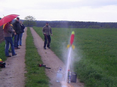

sry fuer die spaete antwort. hier das bild vom letzten start.
die urspruegnlichen probleme habe ich in den griff bekommen. die ursache waren zu labile fins die beim start auch abgerissen sind. so werde mal an den anderen raketen weiterbasteln. |

Klasse Foto, den Start hast Du ja wirklich gut draufbekommen! Was für Flossen hattest Du denn genau verwendet und wie hast Du das Finproblem jetzt gelöst? |

das foto ist nicht fotographiert sondern gefilmt. dann ein screenshot vom player am pc und schon hat man ein perfektes startphoto. :D am anfang hatte ich irgendeinen durchsichtigen kunststoff. nach dem zweiten oder dritten start ist mir aufgefallen, dass der immer einreisst bzw. abreisst. (waehrend des starts) ein bekannter hat mir dann ein altes schild vorbeigebracht (gelber hintergrund, schwarze schrift) z.b. "betreten der baustelle verboten" dieser kunststoff hat praechtig funktioniert. |

OK, so ist es auch zu erklären, warum Du den Wasserstrahl so gut draufbekommen hast! Mit einem normalen Fotoapperat tut man sich da schon verdammt schwer (noch schwerer als bei Feststoffantrieben). Baustellenschilder: Stimmt, die gibt es ja auch schon relativ günstig in Baumärkten etc.! Allerdings fand ich das Material teilweise recht dick? |
