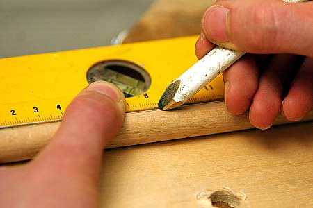

Hallo Leute, ich weiß eigentlich brauch eine Wasserrakete keine Rail aber ich konnte meinem Basteltrieb in Bezug darauf nicht zügeln. Bin zwar mit der Rampe noch nicht ganz fertig aber wollte hier schon mal alles fertig gestellte zeigen. Also HErzstück meiner Rampe wird ein 2m hohes Holzgerüst sein das aus 2 1m langen einzelteilen besteht. ISt eigentlich nur der optik dienlich aber dafür mache ich die Rampe ja :-) Hier ein Teil der Rampe:
Wie gesagt die fertige Rampe besteht aus zwei dieser Teile, habe sie auch schon zusammengefügt und es sieh einfach Wahnsinnig geil aus besonders bei der ganzen Arbeit die dahinter steckt. Danach soll sie Rot lackiert werden das wird wohl ein echter Augenfänger. Hier mal ein kleines Tutorial zum selberbauen: Alle Teile bei heerdegen Balsaholz bestellt (einfach mal googeln). Wichtig war zunächst den richtigen Winkel der Linien anzuzeichnen um jeweils 60 Grad heraus zu bekommen, die einzige Methode dies zu tun ist einen PApierstreifen um das holz zu wickeln (schön eng) und den Umfang zu messen. Wieder abrollen und 1/6 des Umfanges als Strecke aufzeichnen, das ergibt von den gnazen 360 Grad dann die 60 Grad die benötigt werden. Wieder rum wickeln und mit Tesa fixieren. Diese Schablone kann man jetzt auf jedes der Hölzer ziehen und die 60 Grad makieren: Aber wie bekommt man nun eine gerade Linie auf einen runden Holzstab gezeichnet ??? Einfach auf einen ebenen Untergrund legen und dann ein dickes Brett oder wie im Bild zu sehen eine lange Wasserwaage anlegen, es geht auch in der KAnte eines Türrahmens sehr gut. Und schon kann man die Linie dort anzeichnen wo man mit der 60 Grad Schablone die MArkierungen gesetzt hat. Jetzt hat man auf jedem der drei Hölzer zwei Linien. Jetzt muss man die Stellen noch anzeichnen an denen man die Löcher bohren will. Wichtig ist hier immer mit einem langen Maßband vom Anfang an zu messen. NIEMALS von Abstand zu Abstand messen z.B. mit Geodreieck oder so, so bekommt ihr direkt einen Fehler mit rein und die letzten löcher liegen unter Garantie falsch und hier ist es echt wichtig gut zu messen !!! Also immer ein langes Maßband anlegen und dann auftragen. Dann das ganze unter die Bohrmachine. Das ganze geht aber nur mit einer Tischbohrmaschine da diese erstens als einzige gerade bohrt und ihr euch mit ner normalen garantiert die Finger zersiebt . Zweitens kann man her den Tisch dann schön auf 45 Grad stellen um die schrägen Löcher zu bohren. Ich habe mir mit zwei Schraubzwingen Klötze auf den Tisch geschraubt und das holz genau führen zu können damit es immer in der Mitte sitzt, das hat sich als sehr hilfreich herausgestellt. Zudem habe ich jedes Loch mit einem Kleinen Bohrer vorgebohrt auch dies hat sich als extrem hilfreich herausgestellt. Habe mir extra nur für diese Rampe eine solsche Bohrmaschine zugelegt aber die Dinger sind echt nicht teuer habe bei mir im Baumarkt 25 euro gezahlt und das Teil ist echt super.
Dann gings ans zusammenstecken die wahrscheinlich anstrengenste und zeitraubenste Arbeit. Hier habe ich keine optimale Herangehensweise feststellen können. einfach auf einer Seite anfangen. Hilfreich war es jedoch die Stöcker immer hineinzudrehen, das erleichterte das einstecken ungemein und es wurde so verhindert dass die Stöcker brachen. Wichtig auch die Löcher tief genug zu bohren so dass man die kleinen Stöcker tief genug einstecken kann um diese von dieser Position aus in das Gegenüberliegende Holz zu stecken. Wenn alle Stöcker positioniert sind kann man von außen einfach noch am ganzen Gerüst nachdrücken. Dann oben eine Holplatte drauf kleine Lcöher durch die Platte ins Holz bohren und mit dünnen kleinen Schrauben finxieren. Das ganze ist jetzt super stabil. Jetzt noch ein bauen und die beiden TEile mit Pattex Füllkleber verkleben und ihr habt ein 2 Meter großes wunderschönes Gerüst. Um das ganze WARA tauglich zu machen grundieren rot anmalen und eine Schicht Klarlack drüber (muss ich auch noch machen,Photos natürlich bald hier im Thread). So das war ja nur die Optik für die Rail Als Rail habe ich im Baumarkt eine Gardinesntange gekauft die einfach perfekt dafür geeignet ist. Haben wir auch bei uns zu Hause hängen und hab mir schon so oft gedacht wow daraus musste mal ne Rail bauen, aber Muttern hatte irgendwie was dagegen wieso bloß :-) Also so sieht die 2m lange Gardinenstange im Profil aus: sie ist super stabil also unmöglich zu biegen und aus Alu. Das beste daran sind die Gardinenhaken. Bei denen muss man den eigentlichen Haken entfernen und es bleiben dann die zu sehenden Kreuze über. sie sind so lang dass sie sich in der rail selber nciht drehen können und das beste sie gleiten so unglaublich gut es ist der Wahnsinn. Zudem kann man sie wegen ihrer Form super an die Rakete kleben und schon hat man die perfekte Rail und das auch noch günstig. An Oliver: Sag doch den Smokern mak bescheid da gabs doch auch einige die immer mal ne gute Rail gesucht haben, dies ist auf jeden Fall eine und für 19 Euro mit Gleitern ein echtes Schnäpchen. Jetzt nur noch die Rail an das Gerüst gebaut und man hat die prolligste Rampe auf dem ganzen Startfeld Muss meine nur noch rot besprühen und die Rial befestigen aber fertiges Bild der 2 Mter Rampe gibts natürlich bald. Und wie gesagt auch super für Rauchies geeignet. Funktioniert natürlich auch ohne Gerüst aber das Gerüst ist sicherlich das spektakulärste an der Rampe. Hoffe euch ein paar Anregungen gegeben zu haben. Gruß David |

ups es fehlt ein Bild, und zwar das zum anzeichnen der geraden Linie, will es euch natürlcih nicht vorenthalten also bitte:
