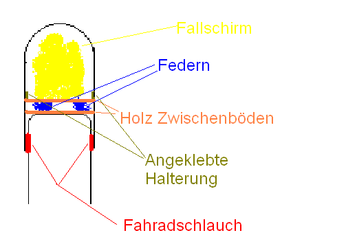

Ich hab 2 Fragen zu dem System mit den Fahradschlauch Teilen: 1.Nehmt ihr als Spitze die Selben Flaschen, weil dann währ das doch en bissel eng? 2. fliegt die Spitze denn ordentlich ab oder braucht man da noch Hilfe mit z.B Federn? Ich ffrag nur da ich bei Fallschirmsystem etwas Skeptisch bin da bei mir bis jetzt noch keins funktioniert hat. ( ist immer nur am Boden aufgegengen als es schon viel zu spät war.) |

Hallo Maddin, also,ja ich nehme die selben Flaschen für die Spitze,indem ich den Flaschenboden der letzten Flasche vor der Spitze ganz kurz in kochendes Wasser halte. Aber wirklich nur max. 1 sec., sonst verkrüppelt die Flasche. Das ist dann auch nur eine fast unsichtbare Komrimierung,sieht man meist erst hinterher. Das problem das sie Flasche sitzenbleibt hatte ich auch schon,da muss man dann vielleicht mal die Version mit der Feder überlegen. Manchmal hilft es aber auch,wenn man die Flasche so hoch wie möglich "festklemmt". Maurice Ich bin ein niemand;niemand ist perfekt; also bin ich perfekt! :-P

Mit der Feder hab ich auch schon überlegt:
Wenn der Druck nachlässt wird die Spitze lose. Die Federn drücken si nach oben da an ihrer Außenwand Halterungen befestigt sind ( Schraube´n wärn ne saubere Lösung). Die Ferdern werfen die Spitze ab und der Fallschirm kann sich öffnen! Soweit die Theorie. |
