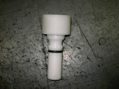

Hi Rocketeers! Habe eine neue Gardena-Düse mit verlängerter Führung und divergentem Einströmkonus gebaut. Bei dieser Düse wird das einströmende Wasser mit weniger Widerstand in den kleineren Düsendurchmesser gepreßt und der Rückstoßstrahl länger geführt, was einen ruhigen und reibungsarmen Durchfluß an der Innenwand bewirkt. Der austretende Strahl ist konzentrierter und somit weniger sprühanfälliger was sich wiederrum in der Beschleunigungsphase positiv bermerkbar macht. Klappt prima!

Wiedermal ein Meisterstück Wofür ist den der Dichtungsring weiter oben am Kanal? Photografier doch mal einen Start mit der Düse!Ist der große Booster schon abgehoben?? Maurice Ich bin ein niemand;niemand ist perfekt; also bin ich perfekt! :-P

Der O-Ring hat die gleiche Aufgabe und Position wie bei jeder handelsüblichen Gardena-Düse. Fotos werden nachgereicht. Der Booster wird am 14.10.06 abheben! Gruß Batkiter

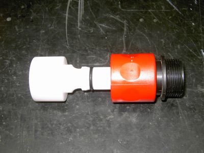

Ist das genau so zum kaufen?? Und es sieht aus als wenn man diese Düse direkt an die Flasche drehen könnte |

Nein, das war wohl eine Eigenkonstruktion, soweit ich das verstanden habe. |

>>>das war wohl eine Eigenkonstruktion, soweit ich das verstanden habe.<<< Richtig! BATKITER macht solche Sachen auf Wunsch für gute Bekannte und gibt sie gegen Kostenersatz ab. |
