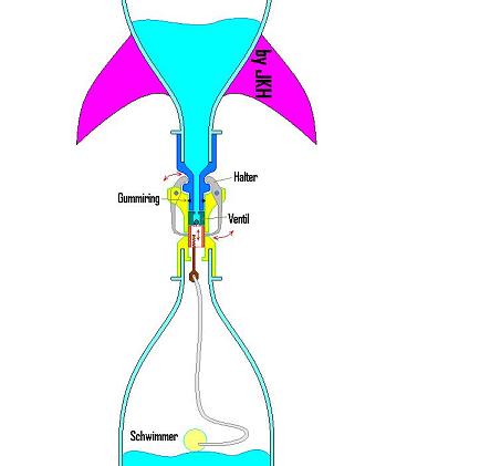

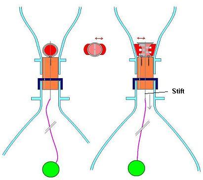

Ende Sommer ist mir eine neue Idee für Stufentrennungen von Wasserraketen eingefallen. Die darauf folgenden Versuche haben mehr oder weniger funktioniert. Das Problem war meistens der Druck. Irgendwo wurde es immer undicht. Mittlerweile bastle ich in Zusammenarbeit mit Batkiter an einer Weiterentwicklung. Er wird demnächst bestimmt einiges veröffentlichen. Das Prinzip ist ganz simpel. Eine auf der Wasseroberfläche der ersten Stufe schwimmende Kugel wird als letztes der Schubphase durch die Düse gedrückt. An dieser Kugel ist eine Schnur, an welcher sich ein Stift oder ein sonstiger Hebel befindet. Wird über die Schnur, wegen der Kugel und dem Restdruck, am Stift gezogen, löst er die Stufentrennung aus und die zweite Stufe startet. Hier zwei Skizzen:
Die erste Version habe ich bereits gebaut und erfolgreich getestet. Sie ist vom Aufwand her nicht so anspruchsvoll. Die zweite Variante ist deutlich komplizierter. Ich denke aber, dass sich diese besonders bei höheren Drücken durchsetzten wird. Was haltet ihr davon? JKH |

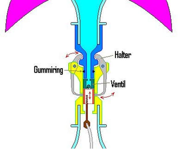

Bei der 2 Methode versteh ich net ganz wie die Luft in die obere Stufe kommt und wie wenn der BOlzen gedrückt wird sich die Klammern lösen |

Die Luft geht beim Aufpumpen durch den in der Mitte hohlen Bolzen und das Ventil in die obere Stufe. Bei der Auslösung wird der Bolzen (rot) durch den Schwimmer nach unten gezogen. Dann können die Klammern (grau) nach innen klappen, wobei sie oben die zweite Stufe (blau) freigeben. Das ganze ist etwas vereinfacht gezeichnet. Es fehlen noch ein paar Dichtungsringe und mindestens eine Feder, welche den Bolzen nach oben drückt. Hier nochmals etwas grösser.

Ach so danke! Dann versteh ich das System ist etwas kompliziert aber sicher sehr professionell. Das Teil wird sicher cool! |

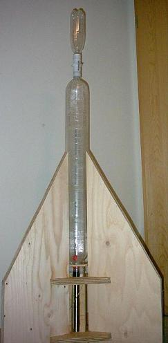

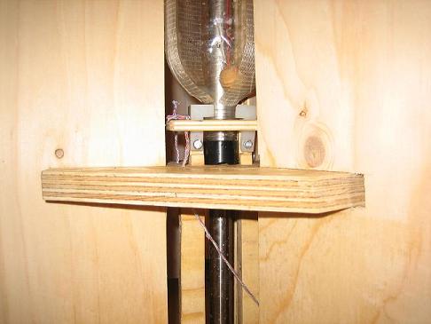

Die Stufentrennung hat seine ersten erfolgreichen Tests absolviert. Leider ist es beim Bolzen noch nicht richtig dicht. Dort zischte es ein wenig. Druck konnte aber trotzdem aufgebaut werden.
 Das aus Holz ist meine Startrampe... die erste Stufe ist aus 2l Cola-Flaschen, zusammengeklebt mit "UHU plus endfest 300". Verstärkt mit Glasfasertape. Volumen etwa acht Liter. Maximaldruck mindestens vier bar. Sollte aber noch mehr halten, meine Fussluftpumpe konnte einfach nicht mehr. Die zweite Stufe ist eine normale 0.5 PET-Flasche. Die Finnen fehlen momentan. |

JKH, ich rätsel gerade, ob ich es verstanden habe Den Schwimmer zieht es dann durch den Druck aus der Düse der ersten Stufe heraus, und dadurch wird über die Schnur der Bolzen rausgezogen und das Ventil der zweiten Stufe geöffnet? |

Ja genau, den Schwimmer zieht es am Ende der ersten Schubphase durch die Düse. Der Bolzen wird nach unten gezogen, und die Halter, die die zweite Stufe festhalten, öffnen sich. Das Ventil hat aber eigentlich nicht so viel mit dem Auslösesystem zu tun. Es verhindert nur, dass der Druck der zweiten Stufe, nicht in die erste Stufe entweicht. |

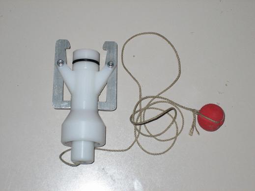

Erst eine einfache Schaumstoffkugel (Eignete sich nicht besonder). Später eine Kugel aus Holz.
Auf dem Bild sieht man die Holzkugel im Tank an einer roten Schnur. Diese Schnur darf nicht dehnbar sein. Die Stufentrennung ist aus Kunststoff. Weiter sieht man mein Startrampensystem. (Beitrag nachträglich am 15., Januar. 2007 von JKH editiert) |

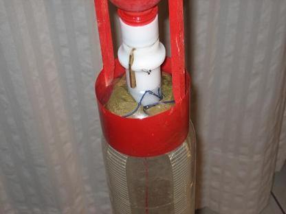

Mittlerweile bin ich schon mehrmals mit meiner Rakete erfolgreich geflogen. Mit 3.5 bar erreichte die Rakete etwas über 100m. Mehr Druck mit meiner Fussluftpumpe hinein zu pumpen ist mühsam. Einen Fallschirm hat nur die erste Stufe. Er befindet sich unterhalb der Stufentrennung und wird, solange die zweite Stufe noch nicht gestartet ist, von ihr fixiert. Hier ein Bild:
 Dem weiteren habe ich noch eine neuere Stufentrennung. Sie ist etwas leichter und hat keine zusätzliche Düse für die zweite Stufe.
