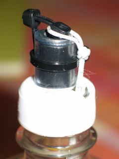

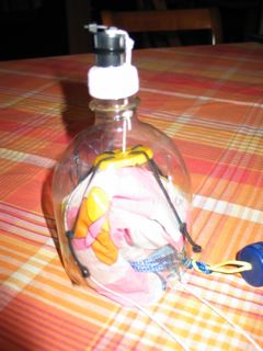

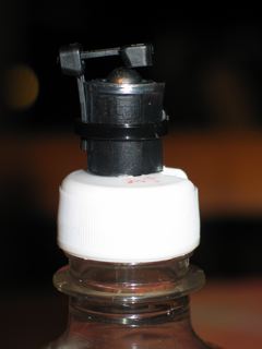

Wertes Forum Als Neuling und neuer User möchte ich bei Euch für die Ideen, Konstruktionen und Bauanleitungen, die ich hier "kopiert" habe bedanken. Leider hat meine Bastelwerkstatt nicht das professionelle Niveau von Batkiter. (neid ;-) respekt ) Für den Abwurf der Raketenspitze, unter der der Fallschirm liegt möchte ich folgendes System einsetzen. Eine Magnetkugel rollt am Scheitelpunkt in einem Kunststoff oder Alurohr auf eine Metallunterlagsscheibe zu und wird dort "gefangen". Gibt es Aulösekonstruktione die lageabhängig funktionieren?
Die Konstruktion funktioniert leider noch nicht sehr zuverlässig, da der ganze Zug der Schnur am Kabelbinder liegt. Vorschläge für Verbesserungen? Besten Dank |

Hallo Sameg, sehr interessanter Lösungsansatz. Wenn die Zuverlässigkeit auch noch nicht hundertprozentig ist.Eventuell noch einen Schlagbolzen, vielleicht vorgespannt,zwischen schalten und mit größerer Kugel auslösen? Ich habe bei meinen Versuchen eines Umbaus einer gekauften Wasserrakete die Erfahrung gemacht das ein höheres Gewicht in der Spitze die Flugbahn stabilisieren kann und dann auch ein zuverlässiges abkippen der rakete mit der Spitze nach unten den Landeanflug und die Fallschirmauslösung wahrscheinlicher macht.
