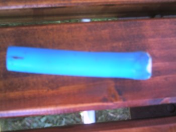

Moin, als begeisteter Segler war ich schon öfter in Wassersport-läden und da is mir aufgefallen das es da echt nützliche teile für WARAS gibt Beispiel NR.1Schraubverbindungen
hier sied man ein Regal voller Schraubverbindungen mit denen eventuel zwei Flaschen verbunden werden könnten... Beispiel NR.2 FENDER:
Das sind labiele luftbehälter der über die bordwand gehängt wird und so verhindert das das Boot beschädigt wird. Das Interesante ist das venil: manche Fender haben normale Ball-ventile andere haben spezielle Ventile die ungefähr so wie Fahradventile funktionieren aber viel Druckfester sind. Sie sind voll in den Fender eingearbeitet. Beim aufscheiden sah man das das ventil in einem Schlauch ist der genau in einen normalen Gartenschlauch hineinpasst. Mal sehen was sich damit anstellen lässt... Ab in die Werkstatt GARDENA 4EVER

Sooooooooooooooo, Fertig
Da das Autoventil aleine eine dierkte verbindung mit der Pumpe wäre, und so Wasser eindringen kan ( is mir schon passirt) Ist zwischen Auto ventil und Flasche noch das Fender-Ventil (siehe Bild)

Hi gnumpf Ja das ist das Problem... Es lohnt sich nicht ein fender nur wegem dem Ventil zu Kaufen da der preis ab 10 euro (warscheinlich nur mit Ball-ventil) Aufwerts geht. Den Fender den Ich Zerschnippelt habe trieb herrenlos auf dem see herum und war undicht. mfg catwalker GARDENA 4EVER

Die Fenderventile gibt es auch einzeln als Ersatzteile, Google spuckt aus, dass die so 1,5€ kosten. |

Hi Thomas, Ich finde da nichts... Hast du ein Link? mfg Catwalker GARDENA 4EVER

| | Veröffentlicht am Donnerstag, 20. August 2009 - 14:48 Uhr: |
http://www.smc-marina.de/media/products/500.pdf Haben die aber nicht im Onlineshop, musst du wohl mal nachfragen. Die sind von Plastimo, die geben einmal 15 cent für 20673 und einmal 55 cent für 51029 als Endverbraucherpreis an. (Beitrag nachträglich am 20., August. 2009 von Thomas editiert) |
