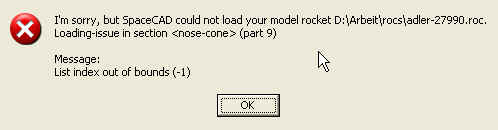

hallo andreas, ich bekomme bei einem file diese fehlermeldung - was ist los ?
Nummer des Beitrags: 642 Registriert: 04-2003
| Veröffentlicht am Montag, 06. Juni 2005 - 22:53 Uhr: |
Hallo, wie das ursprünglich zustande kommt, weiß ich zwar auch nicht - aber das Spiel kenne ich... Irgendwo habe ich hier auch schon mal was dazu geschrieben, ich finde es nur nicht mehr wieder. Mach mal die Datei mit einem Texteditor auf. Das File besteht aus einzelnen Blöcken für die einzelnen Raketenteile: <nose-cone> Length=200.00 Diameter=35.00 Weight=14.25 Description=Nose cone Inside=false ImagePath= Color=clBlack dbKey= Material=Balsa|0.0000|0.00012815 BackShoulder.Diameter=33.00 BackShoulder.Length=10.00 Form=0 </nose-cone> Die Fehlermeldung erscheint bei mir reproduzierbar, wenn die (hier fettgedruckte) Zeile ImagePath= fehlt. Falls das bei Dir auch so ist, kannst Du mal versuchen, die Zeilen von Hand einzufügen - jeweils unter Inside=false und Inside=true. daumendrückenderweise, Thomas (Beitrag nachträglich am 06., Juni. 2005 von thsteier editiert) [DH5DS, loc.JO70DW] [IMR-02017]

Nochmal ich... gerade gefunden: es war im Delta-II-Thread versteckt. Meinst Du ursprünglich die Datei, die Arnd hier gepostet hat? Falls ja - ich habe dort die Einträge mal ergänzt. Versuche es mal damit: Viele Grüße, Thomas [DH5DS, loc.JO70DW] [IMR-02017]
Nummer des Beitrags: 323 Registriert: 04-2002
| Veröffentlicht am Dienstag, 07. Juni 2005 - 12:22 Uhr: |
hallo thomas, ja jetzt funzt es - danke andy |
