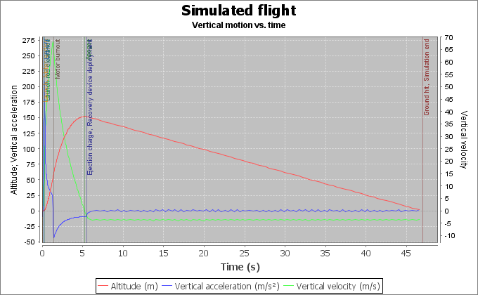

Ich habe vorhin noch einige Daten vergessen:
OpenRocket:
Höhe: 152 m
Vmax: 68 m/s
amax: 207 m/s²
Zeitpunkt der maximalen Höhe: 5,22 s
Flugzeit: 47 s
Aufschlagsgeschwindigkeit: 3,91 m/s
Simulation OpenRocket
SpaceCad4:
Höhe: 192 m
Vmax: 79 m/s
amax: 217 m/s²
Zeitpunkt der maximalen Höhe: 5,21 s
Flugzeit: 13 s
Aufschlagsgeschwindigkeit: 5,82 m/s
Simulation SpaceCad4
Ich hänge mal die zwei Diagramme zu den Simulationen an.

Rein modellierungstechnisch hat es meiner Meinung nach SpaceCad schon überflügelt.
Auf die "Popeleige" 3D-Darstellung bei SpaceCad kann man eigentlich verzichten. Was anders wäre es wenn man dort sein fertiges Farbdesign ausprobieren könnte.
Und zur Qualität der Simulation versuche ich herauszubekommen welches besser ist bzw. praktischer ist.
