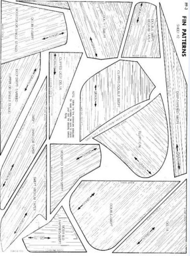

Naja schon richtig..aber ich mag es nicht 08/15. Zum Beispiel diese hier sind zum grossen Teil mit Spacecad nicht möglich.

1. Willst Du Dir von SpaceCad ein Schnittmuster für Flügel drucken lassen oder 2. willst Du näherungsweise die Wirkung der Flügel berechnen. 1. SpaceCad ist ein Berechnungsprogramm für........ und kein Cad Programm für Schneiderinnen Schreiner oder Innenausstatter 2. da bist Du bei SpaceCad richtig.
VG Rainer Manche Menschen wollen glänzen, obwohl sie keinen Schimmer haben.
