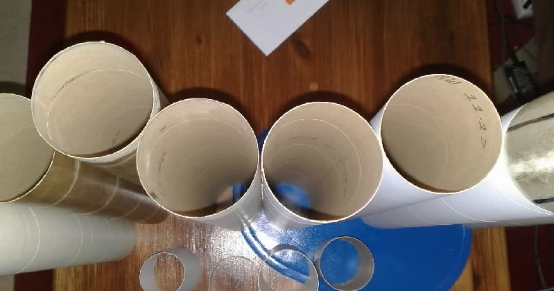

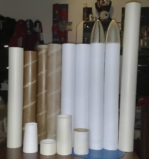

Alle Raketen flugfertig! (Mit Retainer, Nomex, Schirm usw...)
- Loc IV
- Loc IRIS 2"
- Aerotech Mirage
- BSD Iris (die größere, mit Scale Finish)
- Quest Flash xD
- Quest Zenih II (nur die Oberstufe mit Taumelbergung) xD
- Aerotech 29mm Casing
- Monster Motors RMS System 38/240-480
- 2 Meter Item Rail mit Zubehör
- Mantis Launch Pad
- G64-4 Reload
- G64-7 Reload
Bitte nur ernsthafte Anfragen und Gebote!
Verkaufe.....
Verkaufe....2
Bei interesse bekommt die interessiete Person natürlich bessere Pic's und genauere Informationen.
Mfg David

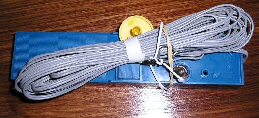

Hallo Allerseits, habe beim aufräumen noch ein neues Estes Elektrozündegerät gefunden, war bei meinem Space shuttle mit drin.
Bei Interesse einfach mal anschreiben
Gruss aus Berlin

Hallo zusammen, ich habe letztens ne riesenkiste Raketenzubehör bekommen und einige Sachen rausgesucht welche ich nicht brauchen kann.
Hier wären zB einige 80er Raketenrohre, sie sind sicher eher T2 raketengeeigneter und für mich nicht geeignet da ich sie nicht in die Luft bekomme(schnief)
Im Detail:
4x weisse Papprohre , 74 g , 80x575mm, Z1 neu
1x weisses Papprohr , 92 g , 80x550mm, Z2 leicht vereiert
1x weisses Papprohr ,134g , 80x795mm , Z2
3x braune Papprohre, ich denke mal sie sind KS versiegelt ,
+ 59g,80x540mm,Z1 ,
+ 61g, 80x580mm , an einer Seite ca 5cm eingerissen, abschneid oder klebbar
+ 52g , 80x580,, ca 1cm fehlstelle an einer Seite
dazu hab ich noch 2 passende GFK spitzen welche gut reinpassen, sie sind zwar sehr dünn und weich, aber ich denke man könnte gut noch ne lage reinlegen um sie zu verstärken
Wahlweise sind noch ein paar Reststücke dazu und ne verjüngung auf ein 60er oder 61 Rohr
bei Interesse gerne mehr details, Macht mir per PN nen Angebot auch gerne Tausch für Motoren oder so... lasst euch was einfallen
Gruss aus Berlin

Ich kann zum Hersteller nix sagen, steht keiner drauf. in den weissen Rohren steht nur ein Strichcode mit
0322 3 EMW 11:22 , weiss aber auch nicht was es bedeutet. Die Qualli ist gut und bei den Braunen Rohren spitzenmässig und dabei noch 2 passende GFK-Spitzen, aber leider für mich zu gross.
Also bei Interesse einfach Angebot machen
Ich habe mal noch ein Bild von innen gemacht
Gruss aus Berlin
