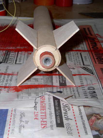

Also mein Rohr ist gewickelt und die Flossen sind ausgeschnitten. Da das Ganze vermutlich ohnehin recht leicht (zu leicht?) wird überlege ich das Rohr nebst Flossen komplett mit Epoxy zu bestreichen, das sollte dann auch evtl. Zippern entgegenwirken.
Für die Befestigung des Kolbens werde ich wie gewohnt eine Ring�se in den Schubspant drehen und daran die Schockleine zum Kolben befestigen.

Bei mir sind ist inzwischen die Motorhalterung montiert und zwei Flossen sind auch schon dran.
Nachher kommen noch die letzten Flossen dran und dann mach ich mir mal gedanken wo ich die Spitze herbekomme.
Mal schauen, vielleicht kleb ich die Führungsh�lzchen wirklich dran.

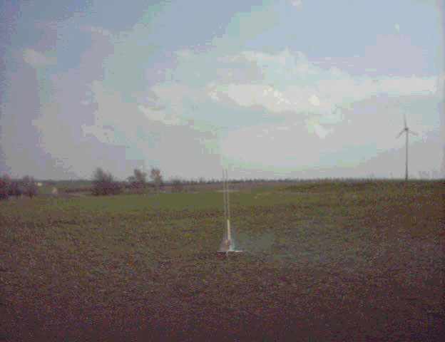

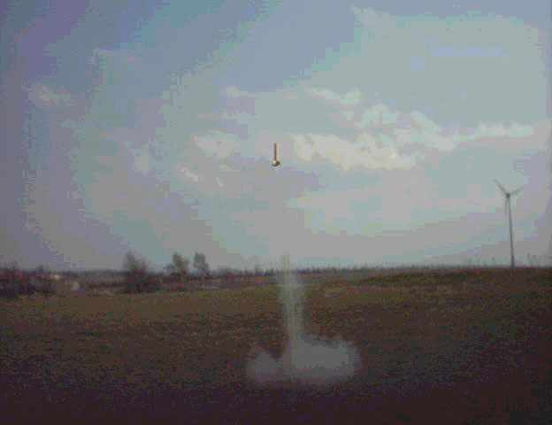

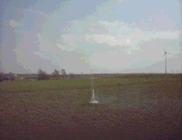

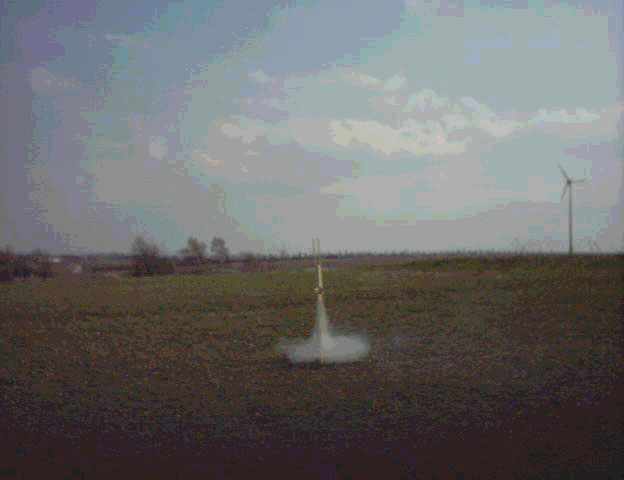

So, meine Standard hatte gestern ihren (nicht perfekten) Erstflug:
start1
start2
start3
start4
start5
Das Video wurde mit einer Pencam bei nur 10fps aufgenommen, dann wisst ihr, wie gem�chlich sich die kleine in die H�he geschoben hat.
Total super, der Aufwand hat sich gelohnt.
Die Flugh�he betrug sicher nicht viel mehr als 100-120m, man konnte den (trotz schwerer, gutsitzender Hartholzspitze und Kolben) problemlos funktionierenden Aussto� bei voller Geschwindigkeit sch�n beobachten.
Aus unerfindlichen Gründen rollte sich der Fallschirm zwar sch�n aus, weigerte sich aber, sich zu �ffnen. Aber der gebremste Absturz hatte lediglich eine abgebrochene Flosse zur Folge, inzwischen ist das Modell wieder heil.
Auch die Rampe, die ich mir extra für den Oldtimer geschreinert habe, erfüllte alle Erwartungen.
So macht das Spass.
