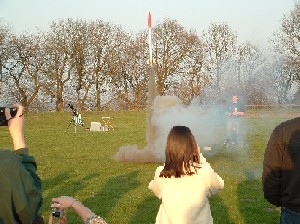

Am Freitag ging meine 2 ½ Jahre alte Arcas von mir. Bzw. sie steckte es in den Boden. Naja, ist ja ein fast schon stolzes Alter für eine Rakete. Der Treibsatz zündete schleppend und verursachte zunächst mehr Qualm als Vortrieb. Nach einiger Zeit hob sich das Modell dann doch – allerdings ziemlich schräg - in die Luft, kippte dann in ca. 20 Meter Höhe fast vollends seitlich ab. Bild vom Flug: http://www.astrotreff.de/upload/Matthias/20040417/D100-20040416191202.jpg Der Fallschirm kam nicht und die Rakete sieht nun so aus: http://4steins.de/rockets/arcas_crash1.jpg http://4steins.de/rockets/arcas_crash1.jpg War der Treibsatz alt/feucht? Was meint ihr? Der Zünder hatte genug Saft. Schnief, Guido, der sich fragt, ob es je wieder eine ihres Formates geben wird : )

Hallo Guido. Schade um die schöne Rakete, du hast recht. Aber es sieht aus, als wäre sie wieder aufzubauen? Was den Motor anbelangt-deiner Beschreibung nach klingt das Tatsächlich nach Feuchtigkeit. Am Alter an sich sollte es eigentlich nicht liegen, ich selbst fliege momentan C-Motoren von 2001-durchweg problemlos. Hast du deine Motoren vielleicht bei zu hoher Luftfeuchtigkeit ( Keller) gelagert?

Danke fuer eure Antworten. Also eigentlich war der Motor trocken gelagert - aber wohl nicht trocken genug. Naja, wie Sly schon schrieb, nun werde ich mich wohl mal daran machen, die Arcas wieder herzurichten. Motoraufnahme, wie auch der gesamte hintere Teil sind ja noch OK. Muss mir mal ein neues Rohr fuer den vorderen Teil besorgen - und neue Motoren .. KLebfaeden freie Gruesse sendet, Guido |

Hier noch ein Bild des vorerst letzten Starts der Arcas - schnief ...
