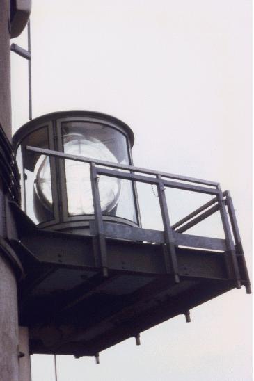

Um hohe Bauwerke für Flugzeugführer bei Nacht und schlechten Wetter zu kennzeichnen, werden im Regelfall rote Lampen eingesetzt. Bei manchen sehr hohen Bauten wird zusätzlich noch ein rotes Blinklicht - ein Gefahrenfeuer installiert. Auf manchen älteren Funk- und Fernsehtürmen, wie in Berlin (Funkturm am Messegelände und Fernmeldeturm Schäferberg), Dortmund (Florian), Stuttgart (Fernsehturm) und München (Olympiaturm) waren bzw. sind noch rotierende Xenon Hochdrucklampen eingesetzt, die in ihrem Aufbau den Scheinwerfer von Leuchttürmen entsprechen. Während auf dem Berliner Funkturm dieser Scheinwerfer schon lange fehlt (vom Fernmeldeturm auf dem Schäferberg habe ich keine Informationen) waren diese Scheinwerfer in München und Dortmund noch länger in Betrieb. (In München sind noch heute die Plattformen auf denen sie oberhalb der Aussichtsplattform des Turmes standen, vorhanden) Hingegen keineswegs verzichten will man beim Stuttgarter Fernsehturm auf dem Betrieb dieser Scheinwerfer. Sie sind jede Nacht in Betrieb und richten mit einer Lampenleistung von 1,6kW ihren Lichtstrahl über den Mittleren Neckarraum. Sie sind -freie Sicht vorausgesetzt- noch in 50km Entfernung vom Turm sehr gut zu sehen! Weiß eigentlich jemand, wann die weißen rotierenden Scheinwerfer auf dem Berliner Funkturm, ggf. dem Fernmeldeturm Berlin-Schäferberg, dem Florian und dem Olympiaturm demontiert wurden. Kennt jemand -außer dem Stuttgarter Fernsehturm- noch weitere Türme auf denen rotierende weiße Scheinwerfer im Einsatz sind? (Wichtiger Hinweis: diese Scheinwerfer sind NICHT mit den weißen Blinklichtern, die als Flugsicherungslampen auf manchen Sendetürmen und Windkraftanlagen eingesetzt sind, zu verwechseln! Scheinwerfer des Stuttgarter Fernsehturms Lampenleistung: 1,6kW Brennspannung: 25V Betriebsstrom: 65A Lebensdauer: 2000h Xenon-Gasdruck: 8bar (kein Betrieb) 25bar (Betrieb) Kosten der Ersatzbirne: 600 Euro (Preisbasis: 1997)
