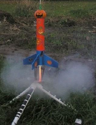

Hallo zusammen, Halloween steht vor der Tür. Dem Anlass entsprechend, habe ich eine Rakete gebastelt:
Die obligatorische Frage 'Gibt's Bilder vom Flug?' Beantworte ich vorab: Ja! Mit meinem vorletzten beiden C-Motoren legte die Halloween-Rakete zwei sehr schöne Flüge und sichere Landungen hin. Mal sehen ob ich sie um den 31.10. noch mal fliegen lassen kann. Start:
Landung:
Also schauriges Halloween zusammen! Stefan Ride the Sky!

Hey, die schaut ja klasse aus. Woraus hast Du denn die Spitze gemacht? Gruß, Flo Große Gedanken brauchen nicht nur Flügel, sondern auch ein Fahrgestell zum Landen. (Neil Armstrong)

...ja nach der Spitze habe ich lange gesucht. Habe mir eine Halloween-Lichterkette gekauft. Da sind so ca. 20 Plastik-Kürbisse dran, mit jeweils ca 5cm Durchmesser. Einen habe ich als Spitze missbraucht. Weil oben ein Loch drin ist (für die Glühbirne) wurde noch das Hütchen draufgeklebt. Das ist ein Baby-/Puppenflaschen-Nuckel, nur halt grün lackiert. Immer wieder schön was man alles zum Fliegen bringen kann... Ride the Sky!

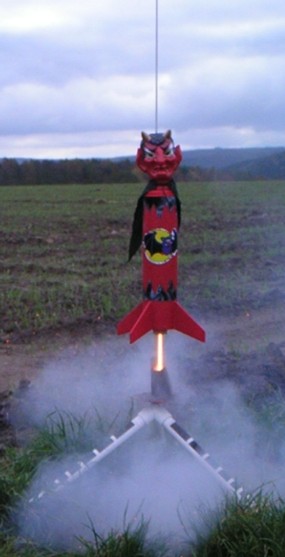

Hallo, bald ist's wieder soweit. Halloween steht vor der Tür. Hier ein Bild von meinem diesjährigen Halloween-Model:
Unwichtige Faktoren, wie z.B. Luftwiderstand wurden völlig ignoriert - man beachte den schicken Umhang. Ist etwas größer ausgefallen, als die Kürbis-Rakete vom letzten Jahr. Daher fliegt der Teufel auf D-7. Einen habe ich noch. Wird also spannend, ob der Teufel schon beim Start zur Hölle fährt. Schöne Grüße, Stefan Ride the Sky!

Hallo, habe gestern mit einer Woche Verspätung meine Halloween-Raketen in den herbstlichen Himmel gejagt. Der Start des Teufels war erfolgreich. Leider hat es in ca. 15 Metern Höhe den D7-Motor zerrissen. Schönes Bild: der Teufel eingehüllt in einen Feuerball und jede Menge Rauch.... O.K. dass war keine wirkliche Überraschung. Allerdings von meinen letzten 10 D7-Treibsätzen waren 9 absolut in Ordnung und der explodierte Treibsatz stammt aus einer dreier Packung von der die anderen zwei auch funktionierten. Naja der Schaden hält sich in Grenzen. Schockschnur und Motorhalterung zerrissen, alles andere ist in Ordnung. Falls es mal wieder D7 gibt (*Gelächter*), kann der Teufel wieder abheben.
Zündung
Und ab geht er - dem feurigen Untergang entgegen... Der explodierte Treibsatz sieht übrigens recht interessant aus: Hülse ist ok, dafür gibt es kei-ne Düse mehr.... Mit den anderen Modellen gab es keine Probleme. Die Kürbisrakete ist insgesamt drei mal auf C 6-3, bzw. 6-5 perfekt geflogen und sicher ge-landet.

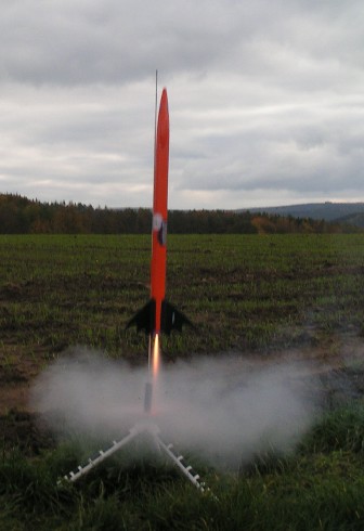

Kürbisse können doch fliegen.... Das gleiche gilt für die Moondance. Auch drei perfekte Flüge auf C. Die zerbrechlich wirken-den Flügel haben auch diesmal keinen Schaden genommen.
Die Moondance hebt ab
Gleicher Startplatz, nur andere Richtung Ja dann bis nächstes Halloween. Schöne Grüße, Stefan Ride the Sky!

Echt gruselig! Die Bilder vom "Teufel" sind genial! Wie schwer ist/war die Teufelsrakete denn? |
Nummer des Beitrags: 366 Registriert: 11-2002
| | Veröffentlicht am Montag, 08. November 2004 - 12:57 Uhr: |
@ Bjoern ziemlich genau 100 Gramm (ohne Motor), wobei die 'Spitze' alleine 60 Gramm wiegt. Hm zur Not tut's auch ein C6-3 Schöne Grüße, Stefan Ride the Sky!

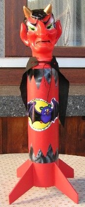

| | Veröffentlicht am Montag, 08. November 2004 - 13:02 Uhr: |
...etwas heller sieht's besser aus:

War das wieder eine 2003er D-Produktion? Na zum Glück ist ja nicht viel passiert, war halt ein halloweenmäßiger Flug  |
Nummer des Beitrags: 368 Registriert: 11-2002
| | Veröffentlicht am Dienstag, 09. November 2004 - 06:53 Uhr: |
@ Oliver so isses war ein 2003 'er. Mein letzter, somit habe ich auch keine D-Motoren Problem mehr  Schöne Grüße, Stefan Ride the Sky!

Evtl. auf D12er umbauen? Die sind wenigstens sicher... |
Nummer des Beitrags: 369 Registriert: 11-2002
| | Veröffentlicht am Mittwoch, 10. November 2004 - 06:25 Uhr: |
Ich werde die 25 mm Motorhalterung wieder einbauen. Mit etwas Tape passt dann ja auch der D 12. Allerdings nur bei Flugtagen... Naja bis nächstes Halloween dauert es noch etwas. Aber he, die D7 sind/ waren doch auch sicher: Totsicher  Schöne Grüße, Stefan Ride the Sky!

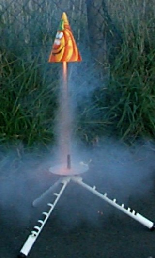

Mal wieder ein fröhliches Halloween zusammen! Auch dieses Jahr war ich zu Halloween kreativ. Dieses Jahr habe ich einem Party-Hütchen das fliegen beigebracht.
Die Konstruktion war recht einfach: Ein Party-Hütchen genommen (im Halloween-Design natürlich), eine Motorhalterung mit Zentrierring und Leitröhrchen eingesetzt. Damit das ganze nicht zu labrig ist, habe ich im hinteren Viertel noch einen Spantring einegbaut.
Spannende Frage fliegt das stabil. Antwort: Ja - sehr gut sogar. Ich habe diverse Flüge auf A, B und C unternommen - alle wunderbar gerade und stabil. Hier eine Start-Sequenz.
Bergung: eigentlich haben solche 'Cone-Rockets' ja kein Bergungssystem - sie trudeln einfach mit der Spitze nach unten der Erde entgegen. In diesem Fall missbrauche ich die Rakete als 'Fallschirm'. Im Inneren des Hütchens ist eine dünne Gummischnur befestigt. Diese wird am Ende des Treibsatzes mit Klebeband befestigt. Wenn die Ausstoßladung zündet, fliegt der Motor aus der Motor-Halterung (es gibt natürlich keinen Halteklipp). Da er an der SChnur befestigt ist und schwerer als das Modell ist, zieht der Treibsatz das Hütchen quasi als Fallschirm hinter sich her. Auf A8-3 hat das wegen der geringen Flughöhe nicht so funktioniert, aber ab B4 funktioniert das recht gut. Tolle Idee, gell? Stammt leider nicht von mir. Ich habe die Idee von einem uralten Centuri-Modell namens 'The Point' übernommen. Das ist übrigens gerade von Semroc neu aufgelegt worden. Auf C habe ich das Modell leider gestern verloren. Das Meter hohe Gestrüpp hat hat sie gefressen. Aber macht nichts, innerhalb einer Stunde hatte ich ne neue gebaut...
Tja einfache Konstruktion, schnell gebaut, billig und fliegt gut. Kann ich nur weiter empfehlen. Schöne Grüße, Stefan Ride the Sky!
