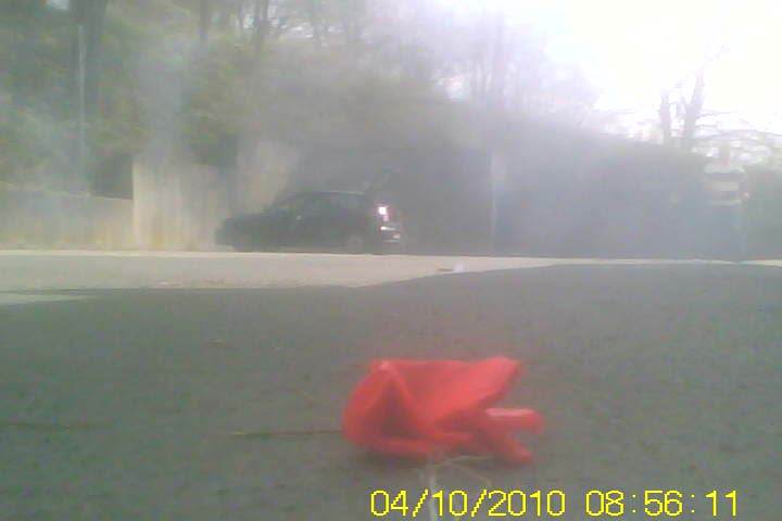

Wie bereits angedeutet, hatte ich am WE die Thrust mit Mini-Kamera fahren. Die Bilder sind nicht so dolle, aber naja besser als nix. Die Thrust in Fahrt:
Und aus der Kamera-Perspektive: Der Motor zündet:
Fahrt:
Hier sieht man den Held 1000 davon fliegen:
Und der Fallschirm kommt raus:

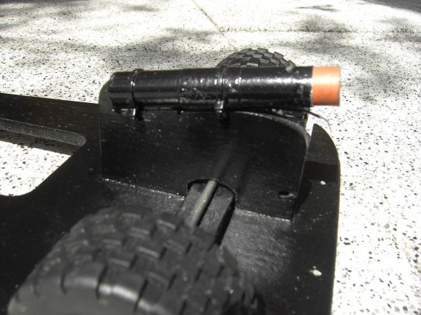

Hallo Stefan, kannst du mal erklären wie die Klapppe geöffnet wird. Nach Brennschluss verschiebt sich doch der Motor nach hinten. Dadurch wird aber doch die Klappe nicht gelöst. |
Nummer des Beitrags: 1246 Registriert: 04-2002
| Veröffentlicht am Dienstag, 20. April 2010 - 18:57 Uhr: |
Jetzt ist es mir klar. Der Treibsatz soll ganz ausgestoßen werden - oder ? |
Nummer des Beitrags: 1288 Registriert: 11-2002
| Veröffentlicht am Dienstag, 20. April 2010 - 19:18 Uhr: |
...genau so isses! Der Treibsatz katapultiert sich, nach dem er ausgebrannt ist, komplett aus dem Treibsatzrohr. Dadurch kommt die Klammer ein kleines Stück nach oben, die Klappe öffnet sich und der Fallschirm kommt raus. Bisher ist mein Batmobil 15 mal gefahren, der Treibsatz hat sich jedesmal rausgejagt. Schöne Grüße, Stefan Ride the Sky! IMR-02023

Hallo, jetzt ist es passiert. Durch rumbiegen am Haken ist dieser abgebrochen. Hat jemand eine Idee was ich machen kann ? |

Ich habe den Thread mal geteilt, weil die Ladezeiten schon sehr lange wurden. Kann man den Haken nicht aus Metall nachbiegen? Hat Klima Ersatzteile dafür? Grüsse Oliver, IMR-01001

Hallo Oli, nachbiegen wäre schon denkbar. Allerdings liegt das Ende des Hakens eingeharzt zwischen Aluhülse und Motorträger

Hm, da hilft evtl. nur noch rohe Gewalt, also mit einer Zange herausziehen etc.?  Grüsse Oliver, IMR-01001

Ne, mit einer Zange herausziehen geht nicht da der Haken eingeharzt ist. Da hilft wohl nur Motorträger raus und neu aufbauen. Werde mal bei Klima fragen ob es den Motorhaken als Ersatzteil gibt. |

Ich denke schon, dass er Ersatzteile hat, weil er ja den Bausatz selber fertigt? Grüsse Oliver, IMR-01001

Hallo, Klima hat mir den Haken gratis geschickt. Super Firma. Ich habe mal einen Trockentest gemacht : http://www.youtube.com/watch?v=WV7nHwKtYwc http://www.youtube.com/watch?v=Y5ZhEmkdFYg |
