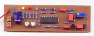

Hallo, es gibt hier doch wieder mal etwas Neues. Da die letzen Tage wieder mal etwas Zeit war, habe ich zumindest den AVR-Programmieradapter und einen "D-Mag" fertig. Da kann ich mich irgendwann in nächster Zeit mal an's Breadboard setzen und beginnen, mit dem Controller zu experimentieren. Gemäß der Parole "Mühsam ernährt sich das Eichhörnchen - aber es verhungert nicht!" geht es also weiter, wobei ich allerdings noch nicht sagen kann, wann wirklich alles funktioniert, wie es soll. Stichwort "D-Mag": Ich habe (übungshalber) das ursprüngliche Layout mal etwas überarbeitet. Das Teil paßt nun (jedenfalls, wenn man beim Bestücken aufpaßt) problemlos in ein 29er Körperrohr. Außerdem dürfte die Platine nun auch für Leute mit wenig Erfahrung leichter zu fertigen und zu bestücken sein, da es einerseits keine Leiterbahnen zwischen den IC-Anschlüssen mehr gibt und andererseits die Leiterbahnen etwas breiter sind. Zudem gibt es nun eine (Schottky-) Diode als Verpolschutz. Einzelheiten dazu gibt es hier: D-Mag v1.20 - Überblick Schaltplan (EAGLE v4.13) Layout (EAGLE 4.13) Hier mal ein Bild von Version 1.10
Wieso ich dort auf die Idee gekommen bin, die LEDs an den Rand zu packen, wüßte ich selber gern... Aber das ist in der aktuellen Version korrigiert, und da obiges Teil erstmal nur als Sensor für's Breadboard zum Einsatz kommt, ist es auch nicht so tragisch. Viele Grüße, Thomas [DH5DS, loc.JO70DW] [IMR-02017]

Hallo Thomas, ich kanns mir denken, :-) Ciao Arnd |

Erzähl mal! Im Ernst - bei einer ausschließlich für 29mm-Körperrohr gedachten Platine würde die Anordnung am Rand ja theoretisch noch Sinn machen (da könnte man die LEDs abwinkeln und durch Bohrungen im Rohr nach draußen schauen lassen), aber auch das hätte so nicht geklappt, da dafür die LED-Bohrungen in der Platine hätten um 90° gedreht sein müssen. Egal - jetzt funktionierts ja. BTW - hat schon mal jemand probiert, WAGO-Platinenklemmen zur Kontaktierung von SN0 in der Rakete zu verwenden? Das müßte doch eigentlich praktikabler sein als Lüsterklemmen: einerseits spart man sich die Fummelei mit dem Schraubenzieher und andererseits das Risiko verlorengegangener, lockerer oder abgenutzter Schrauben. Viele Grüße, Thomas [DH5DS, loc.JO70DW] [IMR-02017]
