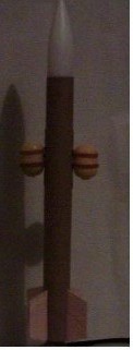

Irgendwie wurde mein letzter Beitrag verschluckt, also noch mal. Kamera auf der Rakete ist auch möglich, siehe meine hochauflösende Digitalfotografie:
Sieht zwar bescheiden aus, hat auch nicht den besten Luftwiderstand, funktioniert aber. In einem Ü-Ei sitzt eine Funkkamera die nach unten filmt, Bergungssystem löst ganz normal in der Spitze aus. Mein anliegen war den Start und die Landung mit Sicht nach unten zu filmen, dass geht mit dieser Lösung wunderbar. Hab auch schon in einer 08/15 Aktion einfach die Funkkamera mit Kreppband an das Körperrohr geklebt und genau gegenüber die 9V Batterie. Es muss also nicht immer kompliziert sein. Bei den Pen Cams ist wohl auch ein wenig Bastelarbeit angesagt, die müssen ja von außen aktiviert werden können, aber dazu gibt es ja genug Infos im Forum. Gruß Feigl

Wenn die Ü-Eier noch drehbar gelagert wären und der Schwerpunkt der Drehachse recht tief liegt, ist das genau eines von mir schon vor einiger Zeit beschriebenes Konzept. Liegt bei mir schon seit 2-3 Jahren angefangen und nicht vollendet hier rum. Gruß Frank IMR-01026 DL6UJ (LOC: JO60HS)

Nein, die Eier sind fixiert, filmen aber immer nach unten, außer wenn man aus Versehen einen C6-7 verwendet, dann filmt die Kamera irgendwann natürlich nach oben. Deine angesprochene kardanische Aufhängung hab ich auch schon mal in abgewandelter Form getestet, dass Problem hierbei war das Stromkabel der Kamera, welches die freie Bewegung eingeschränkt hat. Wenn man natürlich Kamera und Stromversorgung in einem Gehäuse unterbringen kann und dieses dann kardanisch aufhängt, könnte das funktionieren, aber nicht mehr im T1 Bereich, dafür wäre der seitliche Hebel wohl zu groß. An ein großes Modell könnte man so etwas relativ einfach adaptieren. Gruß Feigl

Ich hatte das Problem mit einer durchgängigen hohlen Achse gelöst. Aber durch evtl. zusätzliche Stabilisierungsgewichte (Um mit dem Problem, daß die Rakete über die Eier abkippt fertig zu werden) Ist es definitiv kein T1-Projekt mehr. Trotzdem, Jürgen, ein wirklich schönes Projekt und ich glaube, daß du sehr viel Spaß mit der Roc haben wirst! Gruß Frank IMR-01026 DL6UJ (LOC: JO60HS)
