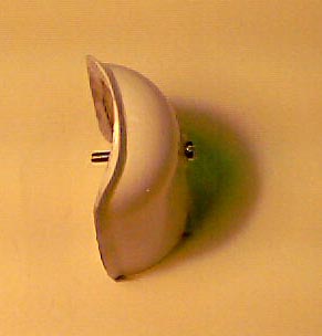

@Eberhard: Sachma, wie hast du das mit dem Hutzen/Umlenkspiegel genau gelöst? Welches Material? Was für ein Spiegel? Und welche Länge/Durchmesser hat der Hutzen, so dass er selber nicht im Bild zu sehen ist? Hast du vielleicht ein Detail-Foto(s) von dem Hutzen? Hoch ne Frage zur Cam: Der "Stand-Bild-Speicher" beeinflußt den "Video-Speicher" doch nicht, oder? Die Cam verfügt ja über 128MBit nicht-flüchtigen Speicher für die Standbilder und 128MBit flüchtigen Speicher für die Videos. Oder werden die Video-Daten nach Möglichkeit dann doch in den (langsameren) nicht-flüchtigen Speicher geschaufelt? Wohl nicht, da die Videos nach einem Stromausfall immer weg sind, während die Bilder noch da sind... Apropos Stromausfall: Packt der Batteriehalter die Beschleunigungen ohne "Wackler"? Wie sind da euere Erfahrungen? |
Eberhard Aigner (Eberhard)
| Veröffentlicht am Donnerstag, 25. Juli 2002 - 21:08 Uhr: |
Hallo Jörn, bitte siehe Anlage... Glasspiegel aus dem Bastelladen : 95 Cent Kappe eines Deosteins : nix Schraube + Mutter + Nylonscheibe : 50 Cent Batteriepack (Kontakte): absolut stramm, keine Aussetzer bei poitiven wie negativen g. Flüchtiger und nichtflüchtiger Speicher scheinen sich doch zu beeinflussen. Je mehr JPG´s aufgenommen wurden desto mehr reduziert sich die AVI-Länge Warum? Ich weiss es nicht... Grüsse Eberhard

Hi Eberhard dank dir für die ausführliche Beschreibung. @flüchtiger/nicht-flüchtiger Speicher: Stimmt, du hast anscheinend recht: mit einem ganz leeren nicht-flüchtigern Speicher bekomme ich genau 67sec Video bei hoher Auflösung, mit ca. 30 Bildern (hiRes) im Speicher sind's nur gute 40sec. |

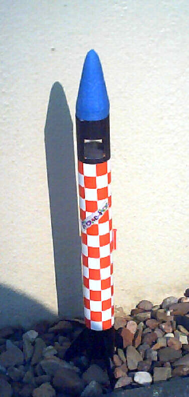

Hallo, angeregt von dieser Diskussion, habe ich mir mittlerweile auch eine PenCam-Rakete gebaut! Bisher hatte ich jedoch erst zwei Starts (zum Glück beide erfolgreich: ca. 150m Höhe) Nach meinem ersten Start funktionierte die Übertragung der Daten von der Kamera zum Computer anfangs nicht. Also nahm ich die Batterien heraus, um es danach erneut zu versuchen! Nur was ich leider noch nicht wusste: wenn die PenCam keine Stromversorgung besitzt werden automatisch alle AVI-Files gelöscht! (  Beim zweiten Start hat dann aber glücklicherweise fast alles geklappt! (fast alles: die Rakete war an zwei Fallschirmen angebracht, wobei einer an dem Teil mit dem Treibsatz und der andere an der PenCam angebracht war! Die PenCam sollte nach dem Ausstoß des Treibsatzes die langsame Rückkehr zum Boden festhalten! Leider verfingen sich beide Fallschirme und die Rakete kam zwar langsam, aber in der Luft hin und herwirbelnd zurück, so dass kaum ein vernünftiges Bild aufgenommen werden konnte! ( Naja, nach dem Start konnten wenigstens noch einige normale Bilder gemacht werden. Hier die Aufnahme von meinem Wohnort Bliesransbach im Saarland (ca. 100m Höhe): |
Andreas Johanning
Neues Mitglied Benutzername: Andros
Nummer des Beitrags: 11 Registriert: 05-2002
| Veröffentlicht am Samstag, 26. Oktober 2002 - 12:44 Uhr: |
Sorry! funktioniert mit dem Bild immoment einfach nicht! Viele Grüße Andreas |

Na ja. 15 mm sind so ziemlich der Grenzwert. kleiner wird es kaum gehen. Einfach mit Knete an der vorhergesehenen Position ans Körperohr kleben und testen... Ich habe weiter oben schon mal ein Bild der Spiegelaufhängung reingestellt Eberhard
Andreas Wirth
Junior Mitglied Benutzername: Awes
Nummer des Beitrags: 35 Registriert: 08-2002
| Veröffentlicht am Dienstag, 05. November 2002 - 17:08 Uhr: |
Das kommt ausschliesslich darauf an, wie weit der Spiegel vom Objektiv entfernt ist! Das PenCam-Objektiv hat meines Wissens einen Öffnungswinkel von knapp 60°; Nullpunkt müsste der optische Mittelpunkt der Objektlinse sein -> Trigonometrie lässt grüssen ... In einem Meter Abstand müsste der Spiegel also einen Durchmesser von ?? haben (habe die Daten gerade nicht zur Hand; es ist 2*arctan30° - könnte 2/3 Wurzel 3 sein; also etwa 1.2m). Von da aus kannst du auch mit dem Strahlensatz zurückrechnen. Andi |

Hallo Tom, hast Du vieleicht das .de vergessen? ;o) Also das war mein L1 Zertifikationsflug auf nem H180W-Medium (10 sec.) mit 230 N-sec.
und als Rakete habe ich die Mini BBX von PML verwendet, mit Startgewicht von 1,3 kg. Und Flughöhe betrag ca 800 Meter. Hier noch ein paar Bilder:
Ach Thomas warum ist Dein Bild eigentlich so schief? so ists doch besser oder?
Viele Grüße, Tommy |
