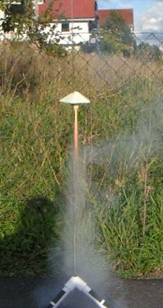

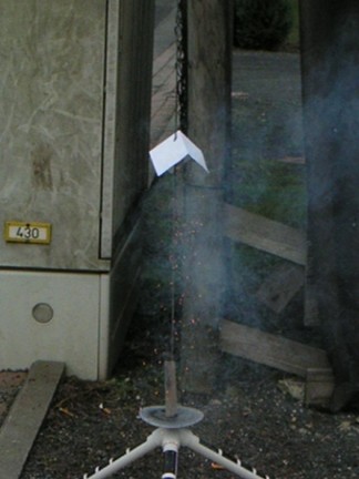

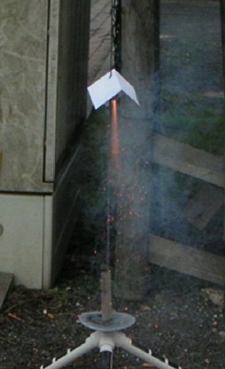

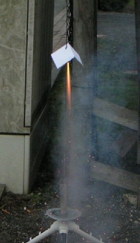

 Das habe ich mal gemacht. Zu beachten ist allerdings dass der Plan für 13mm-Motoren ohne Ausstoßladung gedacht ist. Ich habe daher die Motorhalterung oben mit fester Pappe verschlossen. Der Motor sollte sich damit selber aus dem QUBIT jagen und das Teil nicht in Flammen aufgehen.
 Gestern habe ich meinen QUBIT fliegen lassen. Überraschung: das Ding fliegt wirklich! Und zwar echt gut: schön senkrecht und stabil, so wie es sein soll – denke so um die 40 Meter hoch. Der erste Flug war also ein voller Erfolg, die Landung auch . Der Würfel landete in meinen Händen. Beim zweiten Flug kam er leider ein paar Meter bei der Landung vom Kurs ab. Nicht viel, aber da ich direkt neben einem Haus gestartet bin, ist er auf dem Dach gelan-det. Der Motor rollte runter, der Würfel nicht (wäre auch sehr seltsam gewesen...). Naja Er-satz ist kein Problem.
 Fazit: geht schnell (habe 40 Minuten gebraucht, Profis sind bestimmt schneller), ist mal was anderes, sieht cool aus, fliegt gut und kostet nichts. Perfekt.
 Schreit geradezu  nach einem kleinem Upscale für 18 oder 25 mm-Motoren. Wenn SF die angekündigten Null-Brenner draußen hat, werde ich das mal in Angriff nehmen.

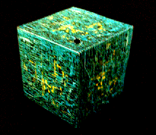

 Ist evtl. auch was für die Scale-Freunde: wie wäre es mit einem Angriffs-Würfel der Borg?
 Hier ein paar Bilder vom Start:
  Ride the Sky!

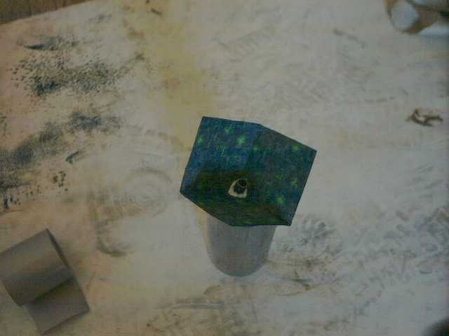

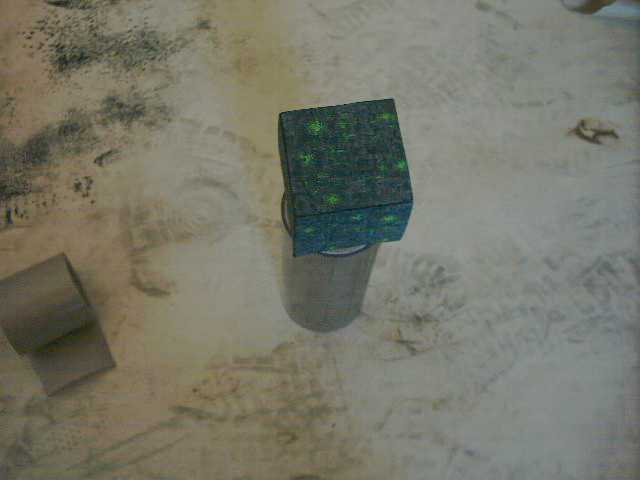

 Hallo Art. In momet i had glued it, must dry now. This model was an static simple paper model, found anywhere.
 I hat printed on cardstock paper and three sides cut and glue inner the another. Maybe, the weight ist some strong for an MM-engine, but looks nicely:
 Nice design, or not?
  I like it. If weight is to heavy for the Micromaxx, i simply cut some from it, then it should work.
 But now, i must build an adaptor for the original MM-ramp, the ignitor must be liftet for this model-not really an problem, its easy to do.

 @ Sly
 dein Borg Würfel sieht klasse aus. Bin zwar kein sonderlich großer Star Treck – Fan, find ich trotzdem gut! Meine MM-Qubits haben eine Kantenlänge von 4,3 cm, die von Art sind ja noch etwas kleiner. Für die ersten drei Modelle habe ich normales Kopierpapier genommen. Jetzt bin ich auf 160 gr. Papier umgestiegen.

 Benutzername: Sly
 Nummer des Beitrags: 1260
 Registriert: 10-2002
 | | Veröffentlicht am Montag, 08. März 2004 - 16:10 Uhr: |           |
 Hello Art.
 If you want, i can make an Texture for a Borg Ship. It`s not an Problem to make one. If you wish, in high resolution, can it scale as you need.
 Natürlich gilt das auch für alle anderen. Wenn ihr wollt, mache ich mal eine Textur für einen Borg-Würfel. Dann könnt ihr euch die Dinger in jeder beliebigen Größe bauen.

 Benutzername: Sly
 Nummer des Beitrags: 1267
 | | Veröffentlicht am Mittwoch, 10. März 2004 - 21:34 Uhr: |           |
 It is on work now, but it needs a bit of time.
 Not really good for bigger models? 300dpi-all simple printers can make it better?
 I send you an previev, next days, okay?

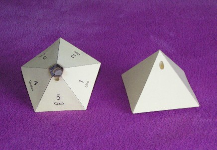

 Benutzername: Jolly_roger
 Nummer des Beitrags: 331
 Registriert: 11-2002
 | | Veröffentlicht am Freitag, 17. September 2004 - 07:20 Uhr: |           |
 Hallo zusammen,
 Art Applewhite hat wieder ein paar kostenlose Papp-Modelle auf seiner Seite zur Verfügung gestellt:
 http://www.artapplewhite.com/free.html
 Da wären eine fliegende Pyramide und das Cinco, eine Art fünfseitige fliegende Untertasse. Alle für 13 mm-Motoren.
 Stefan’s Erfahrungsbericht
 Pyramide:
 Schnell gebaut (ca. 15 Minuten)  fliegt mit einem A 10 wirklich ordentlich (denke mal um die 30 – 40 Meter) und absolut stabil. Sehr schön. Da es bei uns keine Mini-Motoren ohne Aus-stoßladung gibt, sollte man die Motorhalterung mit Pappe verschließen, sonst könnte das Teil abfackeln.
 Cinco
 Ist etwas aufwändiger, aber immer noch sehr schnell gebaut. Sieht in etwa wie ein UFO aus. Hat auch ein sehr schöne Flugbild. Hier ein Startbild:
 Wer wie ich darunter leidet, dass sämtliche Flugplätze mit Mais bepflanzt sind (wann wird der Mist endlich abgeerntet???), oder nur mal eben schnell was auf dem Hof fliegen lassen will, ist hier richtig. Schade nur, dass bei uns 13 mm-Motoren nur zu Apotheken-Preisen verkauft werden.
 Schöne Grüße, Stefan
 Ride the Sky!

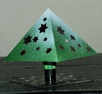

 | | Veröffentlicht am Mittwoch, 22. Dezember 2004 - 08:21 Uhr: |           |
 Weil ich keine Minimotoren mehr habe und mir die Dinger auch zu teuer sind, habe ich die Pyramide vergrößert und lass sie auf 18mm-Motoren fliegen.
 Großer Spaß für wenig Geld. Auf A 8 macht das Ding nen netten Hoppser, denke 25 Meter. Auf B 4 ist die Höhe recht ordentlich und auf C 6 machts richtig Spaß.... Alle Motoren (auch die Null-Brenner) wurden bei mir nach der Verzögerung bzw. Ausbrennen aus der Motorhalterung gefeuert. Entsprechend gemütlich ist die Bergung: die Pyramide schwebt in Zeitlupe dem Boden entgegen.
 Und weil es so schön passt: hier meine  Weihnachtsbaum-Edition.

 Nummer des Beitrags: 6064
 | | Veröffentlicht am Mittwoch, 22. Dezember 2004 - 10:49 Uhr: |           |
 Hm, sind die Sterne aufgemalt oder ausgeschnitten? Ist auf dem Foto nicht ganz zu erkennen...
 Nummer des Beitrags: 405
 | | Veröffentlicht am Mittwoch, 22. Dezember 2004 - 11:56 Uhr: |           |
 Das sind Klebebildchen. Gibt's zur Weihnachtszeit überall bei den Schreibwaren. 3 Bögen für 1,29.
 Malen oder Ausschneiden wäre mir etwas zu aufwändig gewesen.
 Ride the Sky!
