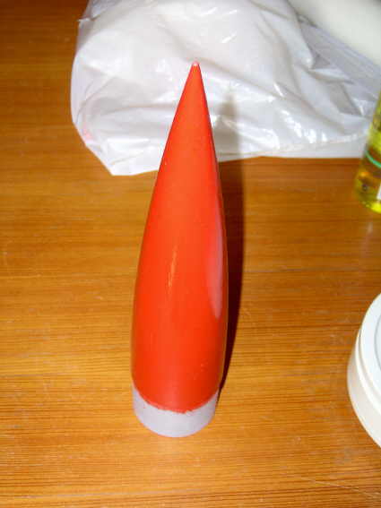

 einige werden sie wiedererkennen. Auf dem letzen SMRT hatte ich sie mit aber hatte keinen Motor dafür. Damals noch auf AT hab ich sie jetzt mal umgebaut für den ROS. Einen Namen hat sie nun auch: RED THUNDER. Der Schriftzug fehlt noch auf der Rakete aber ansonsten ist sie startklar.
 ...eine Paul'sche Spitze *grins*
 Alle Einzelteile, die Shock-Cord ist 5m Lang, da nicht elastisch. In der Spitze ist eine kleine Nutzlastsektion untergebracht.

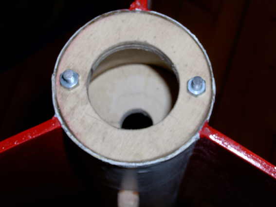

 Die neue Motorhalterung. Nachdem ich immer wieder hörte das sich der ROS beim Abbrand etwas erweitert und dann nur noch schlecht aus dem Motorrohr heraus zu bekommen sei hab ich einfach zwei Pappelsperrholzspanten als Motorhalter verwendet, das Motorrohr fällt dabei einfach weg.

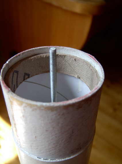

 Der Kuppler mit integrierter Kühlung und einem U-Bolt als Schockleinenanker.
 Der Offene Kuppler, noch unbestückt, später werden dort die Topfkratzer platz finden um die Ausstoßladung zu kühlen.
