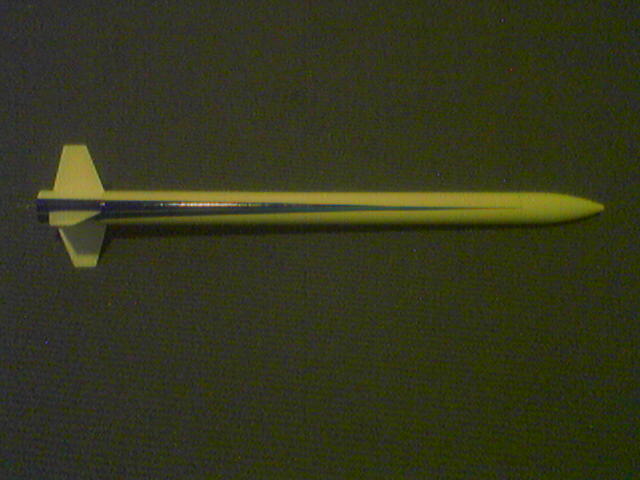

 meine falcon ist mittlerweile fertig lackiert.
 jetzt eine frage zur endmontage:
 da es sich um einen umbau auf D 7 handelt, muß eine D 7-halterung mit zentrierringen in das kunststoffheckteil eingeklebt werden. das gleiche gilt für das einkleben des heckteiles in das körperrohr.
 dass dies nicht mit weißleim geht, ist mir klar.
 aber welcher klebstoff ist für "pappe auf plastik" zu nehmen?
 grüße von der küste und von
 lunte

 ist mit epoxy bereits drin. war eine ziemliche fummelei, bis der kleber da war, wo er hin sollte.
 die falcon ist somit fertig und wartet auf ihren jungfernflug auf dem smrt.
 die farbe ist eigentlich ein reines weiß. das foto ist etwas gelbstichig.
 lunte

 moin aus dem norden.
 hier meine falcon nochmal so, wie sie wirklich ausschaut.
 das sieht doch besser aus. na ja, etwas klein das bild, aber immerhin.
 lunte

 Ola Lunte,
 Scheint ja eine edle Falcon zu sein!
 Ich sehe Du hast den Aufkleber etwas anders aufgebracht, sieht gut aus! Ja, moment, das ist doch sogar ein ganz anderer...ist der selbstgemacht? - Cool!
 Auf D7 wirst Du feststellen, diese Rakete geht dann richtig ab und dass 3 Sekunden Verzögerung zu wenig sind.
 5 Sekunden wären eher angemessen, gibts aber leider nicht.
 Hang loose, fly high!

 auf die beigelegten aufkleber habe ich komplett verzichtet.
 das ist eine 3-farb-lackierung mit nervigem abkleben, sprühen, warten, abkleben, sprühen, warten..... und zum schluß noch klarlack. habe mir richtig mühe gegeben.
 ist mir beim nachberechnen mit spacecad auch aufgefallen, dass die gute nach 3 sekunden noch ziemlich schnell ist. arbeit fürs shockcord! D 7-5- wäre in der tat besser. auf der anderen seite ist die kleine durch das aufwendige lackieren um die hüfte etwas fülliger geworden. das bremst auch etwas. mal sehen.
 lunte
