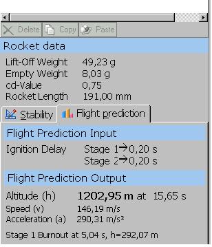

 Moin,
 ich störe ja nur ungern, aber um mal auf FLOSSEN-HECKTEIL-BASTELBOGEN für held 1000 zurückzukommen: Habt Ihr ein H1K-Modell schon mal zweistufig geflogen? Hab vor kurzem mal im Space CAD damit gespielt und werd wohl mal einen Test wagen. Bild folgt!
 Gruß Feigl

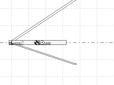

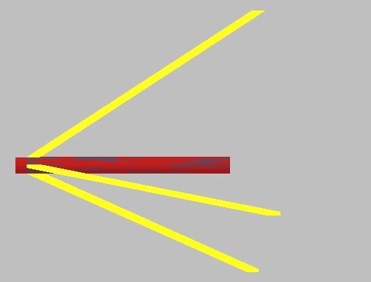

 Wie angeküdigt das Projekt Spinee H1k-2 :
 Besonderheit: startet wie alle meine Spinnen ohne Leitstab vom Boden aus.
   Gruß Feigl

 Bei meinen alten Modellen waren die Beine aus 1,5mm Balsa oder Bierdeckeln ( bei den einmal-Modellen ). Für dieses Projekt werde ich wohl 2mm Balsa nehmen, weil die Finnen bei dem 2-Stufer mehr als doppelt so lang sind. Da es ein einmal-Modell wird, werden die Beine direkt an den Motor geklebt, mit Sekundenkleber wahrscheinlich. Die Stufenverbindung wird mit einer Papierhülse realisiert, die durchbrennt wenn der obere Motor zündet und so die Stufen trennt.
 Gruß Feigl

 Noch eine Frage zu deinem Bastelbogen. Hast du das 2-stufige schonmal ausprobiert bzw. durchgerechnet? Ist das stabil?
 Gruß Frank    IMR-01026 DL6UJ (LOC: JO60HS)

 moin frank,
 das ist mehrfach durchgerechnet und stabil. leider kann man es aber in natura nicht mehr sehen. du kennst das problem, die dinger sind einfach weg....;-))

 Hi zusammen,
 ich hab die oben von feigl erwähnte spinne mal als einstufer gebaut und will sie moin, wenn das wetter mitmacht, steigen lassen.
 @feigl: kannst du zur spinne noch irgendwelche hinweise geben? flugeigenschaften oder ähnliches?
 theoretisch könnte man doch auch eine dauerhafte motorhalterung bauen, in welche der held geschoben wird und die nach dem flug wieder zurücktaumelt. naja, wegen den fins wohl eher doch nich...*grübel**studier*

 ich will ja keine dachbalken in die luft befördern. mein spinnentier hat ziemlich genau 60cm² holz verbraucht...das is noch zu verschmerzen.
 andererseits...ein fliegender dachstuhl hätte auch was

 ich konstruier grad ne echte spinne mit 8 fins, die würd ich aus 1 oder 2mm plexiglas machen.
 das dingens würde mit kaliber 4,97 grade noch so stabil sein*g* macht optisch sicher was her...
 am liebsten wären mir die fins ja aus 1mm blech, aber das wären dann messerklingen, die wieder runtersausen, und das will ich mir nich antun...

 Plexi ist recht stabiel, das müsste halten. Musst das ganze halt verdammt gut an der Hülse ankleben.
 Das mit den Messing-Flossen wär eine gute Idee, dann brauchst nicht mehr zum Frisör.
   Aber wie du schon erkannt hast: Devinitiv gegen den Kodex.
