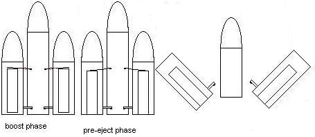

Ich habe mir was neues ausgedacht. Die idee ist eigentlich nicht neu, sondern es gibt sie bereists an einem modellraketen space shuttle. Voraussetzung ist, dass der motor im mittelrohr länger brennt als die booster, denn wenn die das hauptrohr mehr schub hat als die booster, dann werden sie entriegelt. das solls so sein, dass sie be brennende einfach fallengelassenwerden. also motor mit startpeak verwenden. losgelassen wird oben, und dann drückt eine feder die oberseite weg, sie entriegelne auch untern und der booster fliegt zur seit weg und kommt dann wieder runter. |

.... diese entriegelung, bzw. der boosterabwurf, mus absolut zeitgleich und synchron erfolgen! risiko..... grüße von der küste und von lunte

Warum nicht einfach in die booster 2 normale motoren, die aber trotzdem schneller abbrennen als der Hauptmotor? dann hat man eine verzögerung, und eine aussstossladung. mit einem streamer oder fallschirm. Und wegen dem zeitgleich: man muss die aufhängung nur so umbauen, dass auch nur dann losgelassenwird, wenn beide keinen schub mehr haben und nach unten fallen. so könnte sich auch der motor verabschieden. nur gibt es dann keinen fallschirm. Und es wird wohl nie passieren, dass der fallschirm kommt, wenn die booster noch dranhängen, oder der sich verheddert, denn dann wird der booster schon 10-15 meter tiefer sein als die rakete, wenn die booster abfallen. Und bei dem spaceshuttlemodell hat es ja auch geklappt, warum nicht mit einer normalen rakete? |

Hallo KMS2000, Das Problem mit off-axis (Zusatz)booster ist eigentlich ein ganz einfaches. Und zwar überlege mal, was passiert, wenn die beiden aussen- liegenden Motoren NICHT gleichzeitig Brennschluß haben, ODER gar einer davon sich nicht ausklinkt. Die Rakete kann dabei dramatisch vom Kurs abkommen. Wenn Du viel Pech hast, sogar 90° zur Steigachse. Das wäre dann problematisch....... >das solls so sein, dass sie be brennende >einfach fallengelassenwerden Erstens, brennende Motor zu jetisonen ist KEINE gute Idee (eben weil sie noch brennen) und außerdem verschwendest Du damit ja Schubpower. Zu guter letzt ist es eher problematisch so etwas technisch zu realisieren. Durch den erzeugten Schub belieben die Booster eingehakt. Bei der Space Shuttle werden die Dinger GANZ kurz vor Brennschluß mit einer Sprengladung abgesprengt. Das geht (so ohne weiteres) nicht im kleinen Raketenmodellbaubereich. Das gehört schon minimum in den MPR, eher in den HPR Bereich, eben wegen der nötigen Elektronik und der Abdockfunktion. viele internette Grüße, Reinhard and if nothing else helps, just add a few more kilovolts

Hi! Ich hab mal neulich im Internet gelesen, dass man bei mehrstufigen Modellen oder Boostermodelle, die Booster bzw. Stufe bei deren maximalen Schub (kurz danach) abwerfen muss, da ansonsten die Rakete lange nicht so hoch steigt viele Grüße PS: bin neu |
