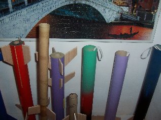

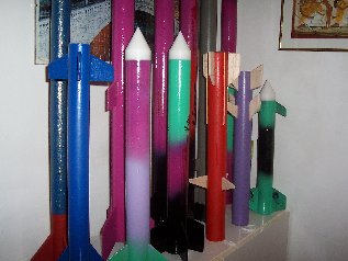

 Hier noch einige Bilder für euch:
 Die Raketen haben alle einen Durchmesser von 5 cm und fliegen mit einem D7.
 Das Gewicht liegt je nach Länge der Rakete zwischen 220 und 280 Gramm!
 Es ist noch viel zu tun und die Lackierungen sind auch noch nicht alle komplett.

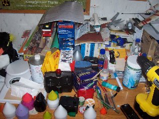

 Hier ein kleiner Teil von meinem Basteltisch (Chaus):
 Wie man sieht stehen überall Raketen herum:
 Ds sind nicht alle Raketen an denen ich gerade bastle!
 Im Haus meiner Eltern (Waldviertel, NÖ) stehen auch noch einige herum.

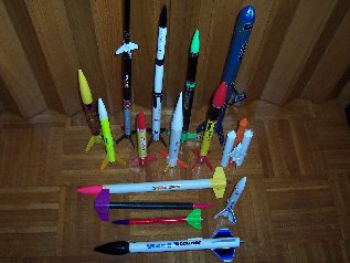

 Hier noch zwei Bilder auf denen ihr rechts den Prototyp (blau lang) meiner Kamerarakete und mein Nachbauschuttle sehen könnt!
 Weiters sind da noch einige Quest, eine Noris und eine Estes "Bausatzrakete" zu sehen.
 Von der Kamerarakete sind im Forum schon einige Luftbilder zu sehen und sie ist schon öffters erfolgreich gestartet!

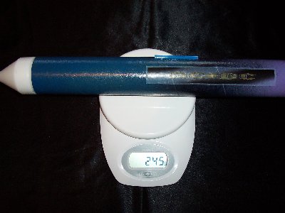

 Irgendwie ist mir auch kein passender Namen für diesen Thread eingefallen und die genaue Konstruktion meiner Raketen werde ich in einem eigenen zeigen denke ich.

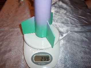

 Hier noch einige Infos und noch ein paar Bilder über die Raketen:
 Wie man sieht haben die meisten Raketen so um die 240g.
 Hier sieht man eine gedrehte Spitze aus Polyamid.
 Diese sind innen aufgebohrt und teilweise ausgefräst.
 Die Spitzen sind sehr stabil und hier auf den Bilder noch nicht lackiert.

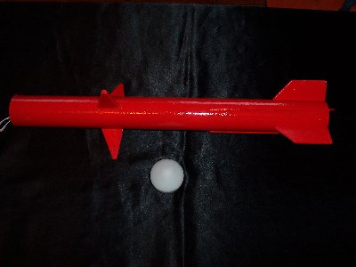

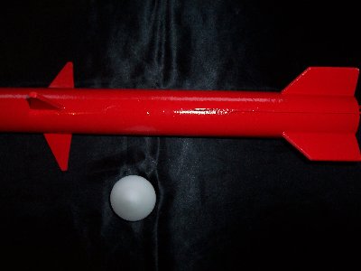

 @Delorean: Wie hast du denn dir Rakete im zweiten Bild deines letzten Beitrags stabil bekommen?
 Solche Flossen weit vorne an der Rakete bringen doch normalerweise das Verhältnis Druckpunkt/Schwerpunkt ordentlich durcheinander.
 Wie lief der Schwingtest?

 Hallo Vikingwarrior
 Also ich habe nur den Schwerpunkt bestimmt und einen Schwingtest gemacht!
 Da hatte die Rakete eine gute Flugbahn und nach dem Start flog sie wie auf den Bilder gut erkennbar kerzengerade in den Himmel und hatte auch eine wirklich gute Freiflugphase.
 Der Fallschirm wurde wie geplant am Gipfelpunkt ausgestossen und bremste auf eine sanfte Landegeschwindigkeit!
 Da die Spitze aus Polyamid (innen ausgefräst) ist, habe ich dadurch mehr Gewicht und der Schwerpunkt befindet sich etwa zwei Körperrohrdurchmesser von der Spitze entfernt!
 Es wäre natürlich besser gewesen das Ding komplett mit Spacecad zu berechnen, aber das Wetter war einfach zu schön und ich musste einfach wie geschrieben den Himmel unsicher machen.

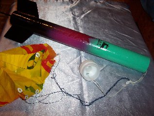

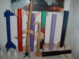

 Ich habe wieder einmal Raketen fertig und wollte euch Bilder davon zeigen:
 In diese Rakete habe zwei Fallschirme (rund) mit je 40 cm Durchmesser eingebaut!
 Die Lackierung (Klarlack) habe ich wieder mit dem Elektroschutzlack (Urethan) gemacht!
 Diesen Schutz- und Isolierlack kann ich euch echt nur ans Herz legen!
 Die Spitzen (Polyamid weiss) sind unlackiert, da ich noch keinen geeigneten Primer habe!
 Hättet ihr da vielleicht einen guten Tipp?
 Diese Rakete ist eigentlich ein Versuch und das Gewicht ist auch schon fast zu schwer für einen D Treibsatz denke ich!
 320 Gramm Leergewicht würden mit einem D nicht gerade in den Himmel fliegen!
 Der Fallschirm hat eine Größe von 50 cm und ist ebenfalls rund.
 Diese Rakete ist noch nicht ganz fertig.
 Bei dieser Rakete habe ich bei den Fins wieder einfach einmal ausprobiert und diese Konstruktion ist dabei entstanden!
 Die Fins sind aus 4 mm Balsa und wie immer sind die Kanten "rund" gemacht!
 Die Körperrohre sind wieder aus Versandrohren mit einem Außendurchmesser von 5 cm.
 Diese eignen sich perfekt und sind sehr stabil.
