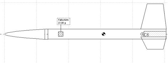

 | | Veröffentlicht am Donnerstag, 16. Januar 2003 - 16:29 Uhr: |           |
 ... und Sie fliegt doch,
 meine Rakete hat einem SP; DP Abstand von 3,5 Kaliber
 mfg Robert
 Nummer des Beitrags: 2784
 | | Veröffentlicht am Freitag, 17. Januar 2003 - 01:42 Uhr: |           |
 Sieht doch schon ganz nett aus - meinem Gefühl nach könnte man die Flossen noch etwas verkleinern?

 | | Veröffentlicht am Montag, 15. März 2004 - 18:51 Uhr: |           |
 Außerdem könnte man die Flossen vielleicht noch mehr anwinkeln.
