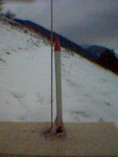

| Veröffentlicht am Samstag, 06. März 2004 - 17:24 Uhr: |
Das ist die Rakete!! Wir nannten sie C1!! Sie Flog für uns perfekt. Hir ein Foto:
(Leider mangelhafte Qualität. Ich habe es mit meinen Handy fotografiert und das hat keinen Blitz) |

Wir pressten den Fallschirm in das Körperrohr und weil der Held 1000 keinen Ausstoß hat(das wir nicht wussten) kam auch kein Fallschirm heraus. Wir hatten die Rakete danach auch nie wieder gefunden. |

Ich mag mich ja irren, aber kann es sein das die Rakete überhaupt keine Startführung hat? Wenn dem so ist dann muss das in Zukunft unbedingt geändert werden!!! Außerdem glaube ich das selbst wenn der Schirm gekommen währe (ist ja ne typische H1k roc, wiegt also nix) ihr sie trotzdem nicht wiedergefunden hättet. Ich hab da selbst mit Strömer schon Probleme und wenn dann nach den 5sec Brenndauer noch der Schirm am Gipfelpunkt kommt...na gute Nacht...entweder muss man sehr sehr sehr viel Rennen oder man sieht sie sowieso nicht mehr bzw. wieder. Gruß, Flo Dieser Text basiert auf wahren Gedanken, Semantik, Struktur und Satzzeichen hingegen sind frei erfunden!

OK Flo, die Rakete hatte eine Führung wir hatten sie aber zu dieser Zeit noch nicht angebracht. Danke, für eure Tipps ich hoffe das beim nächsten mal alles klapt.
