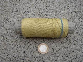

HI ich will mich erzmal vorstellen... bin ein begeistetter Raketenbauneuling ... In meinem Sammelsorium befindetet sich eine X 02 von Noris und ein paar Eigenbauten(die aber nich so gut aussehen und auch dementsprechend fliegen) Nun zu meiner Frage: gibt es feuerfeste Schnüre die man für das Bergungssystem benuten kann, und wenn ja wo bekomme ich sowas her? Schonmal danke für eure Antworten! |

Kevlar ist imho das Material was Feuer und Hitze am besten abkann. Kevlarschnüre in verscheidenen Stärkern und Längen solltet Du in jedem gut sortierten Drachenladen bekommen. Ciao Arnd |

... und wenn kein Drachenladen ums Eck ist, bringts woti oder Robert Klima auch per Internetbestellung direkt ins Haus (siehe Händlerliste). Poká, Koroljow.

Kevlarschnüre wird man nicht im Drachenladen bekommen, weil Kevlarschnüre im Drachensport verboten sind, denn sie werden unter Last heiss, und führen zu extremen Schnittwunden.(soviel ich weiss) gruß Simon |

@Simdiem, was meinst Du wo ich meine 500 Meter Kevlar Schnur denn her habe ? Ciao Arnd |

"Verboten" sind sie sicher nicht. Aber ich habe auch schon gehört, dass sie einige Drachenläden nicht mehr führen, weil sie (im gespannten Zustand) sehr "scharf" sind. Wir kennen das ja auch bei unseren Modellraketen (der Zipping-Effekt). |

> [Ich kann nur soviel dazu sagen, dass in unserem Regelwerk drin steht, d= ass die Verwendung von Kevlar Sch=FCren, als Leinen verboten ist. Erlaubt is= t Kevlar nur in den Waage leinen der Drachen.(ich betreibe aktiv Buggyspor= t )] |

OK möglicherweise haben es die Drachenvereine/-verbände verbannt. Eine gesetzliche Regelung gibt es aber (zum Glück) nicht Übrigens wenn Du per Mail Beiträge schreibst, schick es als reine Textnachricht, sonst kommen die Umlaute nicht rüber! |

Hallo, ja Kevlar ist das beste Material. Allerdings sind "Schnippselchen" von 5 - 20 cm völlig überteuert. Man kauft am besten gleich eine ganze Rolle. Wieviel Meter meine hat weiss ich nicht mehr, aber etliche. Hat so 10 EUR gekostet.

moin aus dem norden, in der tat, die drachenbauer verwenden in der regel keine kevlarschnüre mehr. die drachenläden sind aber in der lage diese schnüre in der unterschiedlichsten stärken und bruchlasten zu besorgen. so jedenfalls meine erfahrung. grüße von lunte |

Hallo, die Adresse habe ich hier im Forum gefunden http://www.der-boehner.de/artliste.cfm?gruppe=0104 Paul |
