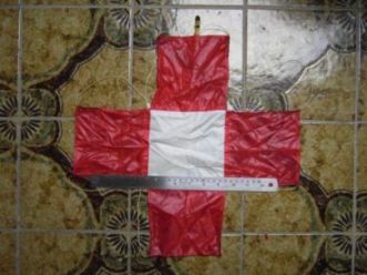

Hallo, Hier mal Bilder von einem recht kleinen Kreuzschirm. Bisher hab ich keine Preisvorstellung, aber wenn die Schirme von Klima aus Hitzefesten Material sind ist da natürlich ein grosser Vorteil. http://home.arcor.de/kurcz/Niki'sZeugs/parachutes%20de%20Niki/CIMG1185.JPG http://home.arcor.de/kurcz/Niki'sZeugs/parachutes%20de%20Niki/CIMG1187.JPG http://home.arcor.de/kurcz/Niki'sZeugs/parachutes%20de%20Niki/CIMG1188.JPG

Das sieht ja ganz nett aus. Zufälligerweise könnte ich bald einen Schirm dieser Art brauchen. Wie groß und teuer wäre ein Kreuzschirm um eine 100-120g schwere Rakete heil runter zu bringen? Vielleicht könntest Du auch weitere Preise und Größen aufstellen? So 5-6 verschiedene wären ein schöner Anfang. Sicherlich werden Andere hier im Forum ebenfalls Interesse haben. Gruß, Floyd Hang loose, fly high!

Hallo, Mr_fusion meinen Berechnungen zufolge sollte ein entsprechender Schirm etwa 40-50 cm Durchmesser haben. Kosten hm... ich sag mal für die Grösse 15€, leider--- aber dadurch das es beim Kreuzschirm sehr viel zu Nähen gibt nicht anderst machbar. Hm zu den Restlichen Preisen ganz grob: 40-50 cm Kreuzschirm 15€ 50-70 cm Kreuzschirm 20€ 70-100cm Kreuzschirm 25€ 100-125cm Kreuzschirm 30€ 125-150cm Kreuzschirm 35€ Aller spätestens bei größeren Größen sollte man zusätzliche Verstärkungsbänder in Betracht ziehen. Generell sind alle Schirme sonderanfertigungen, also können Sonderwünsche ( z.B.: gespleiste Leinen, besonderes Design,...)berücksichtigt werden. Fragen gerne auch per E-Mail, MfG N24 |

Hallo N24, habe den Fallschirm erhalten. Sieht optisch sehr gut aus.Gutes Material u.a. Kevlarleinen. Ich werde diesen bei Gelegegenheit testen und gerne behalten. Schick mir bitte eine PN mit deinen Bankdaten und dem Preis. Das Modell, dass ich erhalten haben ist ein 40cm Kreuzfallschirm. Folgende Fragen an das Forum : - wann Kreuz und wann Rundschirm benutzen ? - 40cm Kreuz bis zu welchem Startgewicht ?

Hallo Leute, habe den gleichen Schirm neulich erhalten. Ist wirklich sauber verarbeitet und lohnt sich! Kompliment an N24, danke! Hang loose, fly high!

moin ins forum, ich habe soeben von N24 einen 45cm kreuzschirm erhalten. KLASSE QUALITÄT, sauber verarbeitet. wenn jemand interesse hat, nicht zögern. das macht man selber auf keinen fall besser. und der preis ist auch o.k. danke N24. den größeren schirm schickst du bitte nach dem urlaub. das eilt nicht. das geld für BEIDE schirme weise ich heute abend an. grüße von der küste und von lunte |

moin andreas, ich habe einen 45er kreuzschirm. der geht ohne drückerei erfrischend locker in das 35er rohr der falcon. so locker kommt der da auch wieder raus, da bin ich absolut sicher. ausprobiert habe ich ihn noch nicht. vielleicht morgen, wenn der wind und der regen nachlassen. aber andere in diesem thread haben die schirme schon geflogen und sind begeistert. ich hoferstatte bericht. grüße von der küste und von lunte |

moin aus dem norden, so, hier mein erfahrungsbericht mit dem 45er kreuzschirm von N24: klasse. ich habe ihn im jungfernflug meiner nike smoke eingesetzt. der passt locker in ein 35er rohr, öffnete in sämtlichen flügen zuverlässig und sieht einfach schön aus. N24, bist du aus dem urlaub zurück und denkst du an meien 50er kreuzschirm, den ich schon bezahlt habe? eine kleine anregung. kannst du das auge am ende der leinen vielleicht etwas größer machen, dann geht der schirm beim befestigen einfacher durch. grüße von lunte |

Nummer des Beitrags: 230 Registriert: 05-2006
| Veröffentlicht am Sonntag, 24. September 2006 - 18:27 Uhr: |
Hallo zusammen, wer mit SpaceCAD konstruiert und den Fallschirmdurchmesser für Kreuzschirme herausfinden möchte, nimmt den berechneten Durchmesser * 1,2. Ihr erhaltet so die Kantenlänge. Gefunden habe ich das irgendwo im Internet mit Formel usw.. Ich finde es aber nicht mehr Mfg, Andreas |
Nummer des Beitrags: 513 Registriert: 03-2006
| Veröffentlicht am Sonntag, 24. September 2006 - 19:28 Uhr: |
moin andreas, endlich mal was handfestes. rundkappendurchmesser x 1,2 = kantenlänge des kreuzschirmes das kapier ich sogar. grüße von lunte |

| Veröffentlicht am Dienstag, 23. Januar 2007 - 22:20 Uhr: |
Nachdem ich alles gelesen habe, denke ich auch über nen Kreuzschrirm nach. Nur eine Frage noch: Wo wird die Kantenlänge gemessen??? LG In der Nacht weis man, dass es Tag werden wird. Das Leben ist noch nich vorbei. (Gedenkspruch zum Tode meines Vaters)
N24
Neues Mitglied Benutzername: N24
Nummer des Beitrags: 19 Registriert: 07-2006
| Veröffentlicht am Dienstag, 23. Januar 2007 - 23:00 Uhr: |
>Hallo, > > Die Kantenlänge ist die Länge des flach ausgelegten Schirmes, über die gesammte Länge entlang von 3 Rechtecken. Ein Kreuzschirm (von mir) besteht aus 5 Rechtecken (meist Mitte weiß Rest rot). Die 3-Fache Kantenlänge eines dieser 5 Rechtecke ist die (gesammt) Kantenlänge. Es fällt mir ohne Bild etwas schwer das zu erklären obwohl es simpel ist:-) MfG N24 |
Gold Mitglied Benutzername: Lunte
Nummer des Beitrags: 1038 Registriert: 03-2006
| Veröffentlicht am Mittwoch, 24. Januar 2007 - 06:29 Uhr: |
moin florian, denke dir den kreuzschirm einfach als volles quadrat, also ohne die "ausgeschnittenen ecken". und die kantenlänge dieses quadrates ist logischerweise auch die kantenlänge des kreuzschirmes. jetzt klar? grüße von der küste und von lunte
