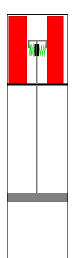

Ich hatte die Idee 2 Fallschirme gie sich gegenüberliegen zur seite hin auzustoßen.
Ich hab 2 Lösungsansätze und wollt mal eure Meinung dazu hören..... ä .... lesen
1.Schirme in "Kolben" gelagert: ich hatte mir das so gedacht das die Schirme jeweils in einem Kolben gelagert werden die sich gegenüber liegen und zwischen denen noch etwas platzt is wodurch diese dann von der Ausstoßladung herausgedrückt werden.
Problem hierbei wäre das Abdichten bei gleichzeitiger Leichgängigkeit. Deshalb halte ich diese lösung nur in größeren kalibern für realisierbar.
während ich über die Lösung der Probleme nachsinnt kahm mir follgende zweite idee:
2. die Auswurf mit einer durch einen kolben ausgelösten Feder: Bei dieser variante sollen die Schirme durch eine mittig zentriete Feder ausgstoßen werden um die Feder auszulösen befindet sich etwas weiter unten ein durch Gestänge mit der Feder verbundener Kolben der von der Ausstoßladung nach oben gedrückt wird und die feder frei gibt und dann ein paar Löcher wodurch der Druck entweichen kann.
dies müsste wesentlich einfacher zu realisieren sein und im endefekt vielleicht auch leichter und vor allem auch in kleineren kalibern.
Ich versuch jetzt mal ne Zeichnung zur 2 Idee anzufertigen...

also rot sind die Fallschirme
grün die Federn
grau das Gestänge und der Kolben
und schwarz das Körperrohr und die Halterung der Federn und des Gestänges
Druckablasslöcher hab ich jetzt nicht mit eingezeichnet
