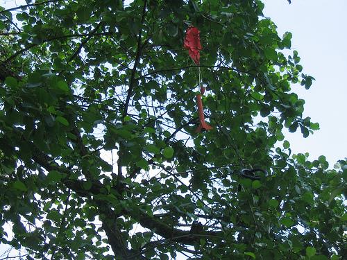

Seit eine meiner Rocs mal zwei Tage in einem Baum hing http://www.flickr.com/photos/hk1963/2561185733 bin ich immer mal wieder am überlegen, was man zwischen Schockband und Fallschirmleine einfügen könnte, damit die Roc in so einer Situation möglichst bald selbst vom Baum fällt. Irgendwas, was fest ist, aber ziemlich schnell verottet/zerfällt, wenn es nass wird. Oder ein Schneidmechanismus, der durch eine solche Substanz blockiert ist. Hat irgendjemand schon mal sowas gemacht? |

Die berüchtigten raketenfressenden Bäume... Hat irgendjemand schon mal sowas gemacht? Meines Wissens nicht. Allerdings ist die Frage, ob es wirklich was bringt? Dann fällt die Rakete ein Stückchen weiter nach unten und verhakt sich woanders? Übrigens, besser wenn Du die Fotos direkt hier reinstellst. Sonst sind diese spätestens dann verschwunden, wenn Flickr diese gelöscht hat... Grüsse Oliver, IMR-01001

Hallo Also wenn der Ast an dem die Raketen baumelt frei liegt (sprich kein anderer Zweig oder so unter ihm ist), dann wäre so eine Sache nicht mal so schlecht finde ich! Als eine meiner Raketen (IMR Flugtag Wien/Umgebung) am Samstag an einem Ast baumelte,..... - da hätte ich echt gern so ein Ding in meiner Rakete gehabt! Der Ast war ca. 5 Meter über dem Boden und ich hätte das Ding wieder! Alle Bergungsversuche (zb. Thomas hoch oben im Baum und so) waren leider erfolglos! Ist echt lustig finde ich: Genau über so ein Erfindung haben wir dann gesprochen! Also wer ist nun der beste Daniel Düsentrieb? Vielleicht kann man das mit einer kleinen Treibladung aus Schwarzpulver machen? Ich würde es auch besser finden, wenn du deine Fotos direkt ins Forum posten würdest! Da werden die Beiträge spannender und das geht echt gut! (Beitrag nachträglich am 22., Oktober. 2008 von delorean editiert) stets im Steigflug! IMR Sektion Österreich (IMR-06009)
