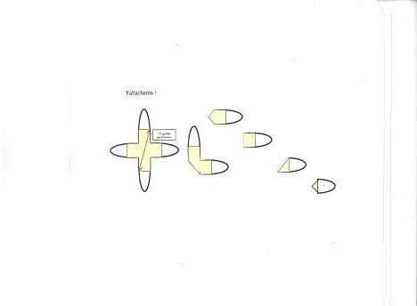

Hallo zusammen, ich habe ein paar 60er bundeswehr kreuzfallschirme von leuchtraketen in die finger bekommen und für meine Rocs umgebastelt. gibt es da eigentlich ne spezielle falttechnik welche sich bewährt hat? für normale rundkappen gibts ja viele gute tips. Danke und gruss erstmal Gruss aus Berlin

Ich hoffe der Scan hilft dir! Sag hast du vielleicht ein Bild von deinen Fallschirmen? stets im Steigflug! IMR Sektion Österreich (IMR-06009, TFM Bronze Level)

Hallo, ja danke, ich werde es mal probieren, hier ist ein Bild. Durchmesser 60cm, 20g ich habe den grossteil der verstärkungsleinen entfernt und nur die aussenkanten verstärungen drangelassen, hat nochmal n wenig gewichtsersparrniss gebracht
