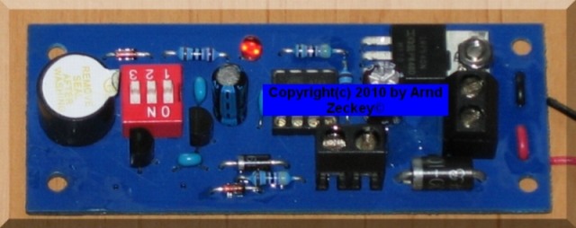

Hallo zusammen, es gibt wieder mal was neues aus meiner Schmiede. Sicherlich kennt Ihr alle den Timer 3507. Hier kommt nun der kleinerer Bruder des Timers 3507. Die experimentelle Bergungselektronik Timer 3407. Ausstattung. • Steuerung über Mikrocontroller Atmel Tiny 25V 10 PU • 8 verschiedene Zeiten von 5-12 Sekunden mittels DIP Schalter in 1 Sekunden Schritten einstellbar. Wenn andere Zeiten benötigt werden, steht als Alternative der Timer 3507 zu Verfügung. • Triggerung über Abreißkontakt. • Kein unbeabsichtigtes Auslösen des Brückenanzünders bei versehentlichem verpolt angeschlossener Batterie / Akku. • Störungsfunktion akustisch über eingebauten Summer. 5 Hz. • Bergungsfunktion über eingebauten Summer 1 Hz. • Überwachung ob bei Einschalten Abreißkontakt geschlossen ist • Für Brückenanzünder A oder U Länge : 80mm Breite ca. 32mm Gewicht ohne Batterien ca. 25Gramm Betriebsspannung 9 Volt bis 12 Volt. Die experimentelle Bergungselektronik Timer 3407 gibt es fertig aufgebaut bei Holger_T im Shop. Wer sich traut die experimentelle Bergungselektronik Timer 3407 selbst zusammnen zu löten, der kann einen einen fertig programmierten Chip sowie eine Platine zum Selbstkostenpreis erhalten. Cu Arnd (Beitrag nachträglich am 21., Juni. 2010 von arnd editiert) |
