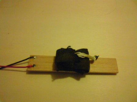

Der erste Trockentest war erfolgreich! Funktionsweise: - Hauptschirm wird auf einem Stück Balsabrett mit einer dünnen Angelschnur sicher verzurrt - auf der Rückseite wird die Schnur durch ein Aluröhrchen geführt - ein Brückenzünder wird in eine Nut geklemmt und der Zündkopf liegt direkt auf der Angelschnur - das Ganze wird mit Strappingtape gesichert geplanter Flugverlauf: - am Gipfelpunkt wird das "Befestigungsbrett" + Strömer ausgestossen - auf der gewünschten Höhe wird der SNO gezündet, welcher die Angelschnur durchtrennt - der Hauptschirm ist frei und kann sich entfalten. Das Strappingtape schützt für Wind und Wetter beim Strömerabstieg und glimmt nach der Zündung leicht nach. Sollte die Schnur noch nicht durchtrennt worden sein, passiert es durch das Nachglimmen.
Grüße Robert |

In Zülpich wird der Spaß real getestet...ich bin gespannt... Robert |
