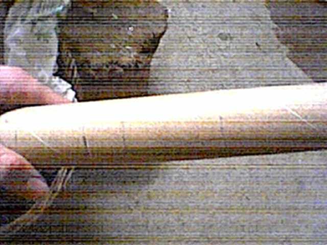

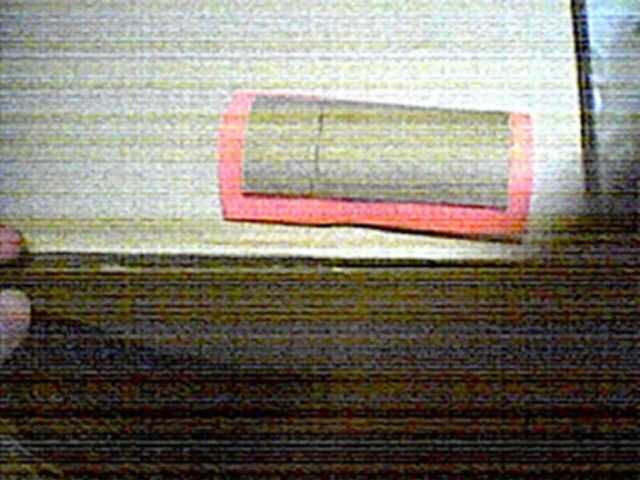

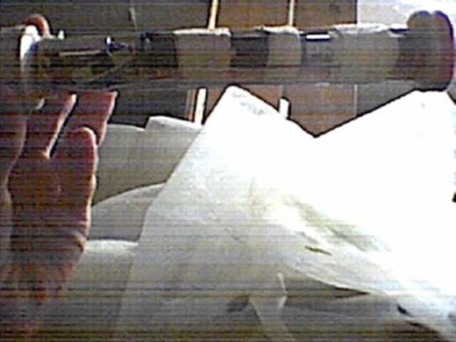

Hallo Hier mein Quecki: Er basiert auf einen Quecksilberschalter,der die Austoßladung Zündet.Der Einschub wird mittels einer Schraube im Rohr fixiert.Mit einem Schraubenzieher wird er über einen Schalter der durch eine Öffnung im Rohr zugänglich ist Scharfgeschaltet.Wenn er scharf ist leuchtet eine Rote LED.Über eine Klappe im Rohr wird der Zünder gewechselt.Abgedichtet ist alles mit Moosgummi. Hier ein Bild:
Hier die offene Klappe am Körperrohr:
Hier ist die Klappe zu:
Hier die Klappe:
 Gruß Julian
Nummer des Beitrags: 463 Registriert: 12-2000
| Veröffentlicht am Sonntag, 12. Oktober 2003 - 22:18 Uhr: |
Hallo Julian, Auf den Bildern ist es leider nicht sonderlich gut zu erkennen, aber ich hoffe du hast einen Timer vorgesehen, der durch den Quecksilberschalter getriggert wird. Wenn du allerdings den Fallschirm direkt beim "auslösen" des Quecksilberschalters auswerfen läßt, dann würd ich mich vor dem Erstflug schonmal von dem Modell verabschieden und Schaufel und Besen mitnehmen. Durch die neg. Beschleunigung bei Brennschluss wird der Fallschirm genau am ungünstigsten Zeitpunkt, nämlich dann, wenn die Rakete am schnellsten ist, ausgeworfen. Dadurch reißt er fast zwangsläufig ab und das Modell stürzt unkontrolliert ab. Diese Methode mit dem Quecksilberschalter funktioniert sogar so gut, dass sie häufig zur elektrischen Zündung einer Oberstufe verwendet wird (oder auch zum triggern eines Timers für den Fallschirm). |
