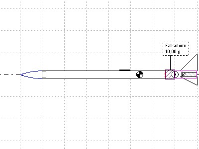

Tobias Schrörs
Aktives Mitglied Benutzername: Raidenp99
Nummer des Beitrags: 163 Registriert: 02-2003
| Veröffentlicht am Montag, 10. November 2003 - 21:24 Uhr: |
Habe mir mal gerade ein wenig mit Spacecad gewerkelt. Sind so ziemlich meine ersten Schritte damit. Ich stell mal das File rein, damit ihr euhc das ein wenig besser vorstellen könnt. Hab nur ein Problem mit der Stabilität. Vieleicht könnt ihr mir ja weiterhelfen Hab nur noch nicht den Fallschirm reingeschrieben. Versuche morgen nochmal eine genauere Beschreibung zu machen. Schönen Abend noch Gruß Tobias
Mitglied Benutzername: Thsteier
Nummer des Beitrags: 76 Registriert: 04-2003
| Veröffentlicht am Montag, 10. November 2003 - 21:40 Uhr: |
Hallo Tobias, ich will Dich nicht deprimieren - aber hast Du in der Flugbahnvorhersage von SpaceCAD mal auf den Wert hinter "Minimal Launch Rod Length" geachtet? Das könnte ein kleines Problem werden... Soviel Erfahrung mit dem Held1000 habe ich zwar auch nicht, aber irgendwie bin ich zu der Erkenntnis gekommen, daß es nur zwei Sorten Raketen für diesen Motor gibt: die einen bleiben auf der Rampe, und die anderen verschwinden spurlos. Im Ernst - der Schub des Held1000 reicht scheinbar kaum aus, um eine halbwegs schwere Rakete ordentlich zu beschleunigen und damit in eine stabile Fluglage zu bringen. Ist die Rakete aber etwas leichter, sorgt der 5-Sekunden-Schub für Stratospärenflüge ohne Rückkehr... Soll heißen, eine Rakete über 35...40g Leergewicht würde ich nicht auf einem (einzelnen) Held1000 starten - und solche unter 15g auch nicht mehr. Ich hänge mal ein "Aus-dem-Gedächtnis"-File meiner H1k-Rakete an, die mir am Sonntag davongeflogen ist: Das war dann das andere Extrem... Viele Grüße, Thomas (Beitrag nachträglich am 10., November. 2003 von ThSteier editiert) |
Nummer des Beitrags: 3888 Registriert: 01-2000
| Veröffentlicht am Dienstag, 11. November 2003 - 20:37 Uhr: |
Tobias, mein SpaceCAD meint, es kann Deine Datei nicht öffnen, weil der Held 1000 nicht in der Motordatenbank wäre? Kannst Du mal ein Bild Deiner Konstruktion reinstellen? |

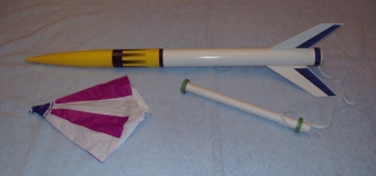

Ich habe mich für die Variante "Heck mit Motorhalterung abwurf " entschieden. Aber da ich die Rakete 2mal baue, hab ich noch eine andere Variante übrig. Bei der 2. weis ich noch nicht wie ich den Auswurf machen soll. Bin noch immer am schwanken zwischen deiner oder Slys und Martins. Die 2.Rakete wird dann wohl mit einem D7-3 ausgestattet( wenn sie dann mal ankommen) und zwischen Weihnachten und Neujahr gebaut. Gruß Tobias
Nummer des Beitrags: 1359 Registriert: 05-2002
| Veröffentlicht am Sonntag, 14. Dezember 2003 - 01:45 Uhr: |
War mal wieder witzig die Einlage von euch Danke. Für die Unterhaltung unserer User tun wir immer unser Bestes! @Martin, war vielleicht deshalb die Pizza so weich? *LOL* Jetzt aber die versprochenen Fotos:
 #IMR-01002, #MMV-1805 www.superrocs.int.tc

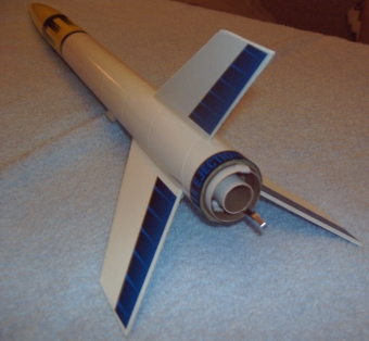

Nummer des Beitrags: 1360 Registriert: 05-2002
| Veröffentlicht am Sonntag, 14. Dezember 2003 - 01:56 Uhr: |
Viel brauche ich wohl nicht mehr zu den Fotos erklären. Ihr seht das Modell und den "Schlitten", also das Röhrchen, um den der Schirm gewickelt wird und in dem auch der Motor sitzt. Dieser Schlitten mit seinen grünen Spanten ist im zweiten Foto besonders gut zu sehen. Auf dem dritten Bild habe ich mal alles auseinandergefaltet. Man sieht also: der Schirm ist am Schlitten befestigt und dieser ist durch ein Schockband mit der Rakete verbunden. Auf Foto vier erkennt man schließlich die Rakete mit komplett verpacktem Bergungssystem. #IMR-01002, #MMV-1805 www.superrocs.int.tc
Nummer des Beitrags: 4070 Registriert: 01-2000
| Veröffentlicht am Sonntag, 14. Dezember 2003 - 02:08 Uhr: |
Sehr schönes Modell! Nur bei der Bauweise schleppt man doch relativ viel "Innenleben" und damit Gewicht nach oben? Und komprimiere bitte mal Deine Bilder etwas runter. 80-100 kb für jedes dieser kleinen Bildchen? Da ist unser Server schnell voll...  |
Nummer des Beitrags: 1363 Registriert: 05-2002
| Veröffentlicht am Sonntag, 14. Dezember 2003 - 02:30 Uhr: |
Sehr schönes Modell! Nur bei der Bauweise schleppt man doch relativ viel "Innenleben" und damit Gewicht nach oben? Danke. Ja, das Modell ist vergleichsweise schwer... Es taugt sicher nicht, um große Höhen zu erreichen, aber man hat dafür eben den Heckauswurf. Hätte das Modell nicht TTW-Flossenbefestigung, könnte man noch Gewicht einsparen, aber was solls... Ich jedenfalls bin seit dem Modell von oben ein Heckauswurf-Fan! Und komprimiere bitte mal Deine Bilder etwas runter. Oh ja, sorry! Leider komme ich oben nicht in die Editierfunktion rein. Ich könnte Dir die komprimierten Fotos schicken und Du setzt sie dann rein? #IMR-01002, #MMV-1805 www.superrocs.int.tc

Jetzt aber die versprochenen Fotos: Hättest gar nicht anders gekonnt. Musst mal zu einem Flugtag mitbringen. Was hat es für eine Motorhalterung?Ich Tipp mal auf 18mm. Gruß Julian Fliegt zu Tempel 1 mit Ticket Nr:389043
Tobias Schrörs
Nummer des Beitrags: 180 Registriert: 02-2003
| Veröffentlicht am Sonntag, 14. Dezember 2003 - 11:39 Uhr: |
Danke für die Bilder. Sieht man ja richtig gut die Konstruktion drauf. Jetzt kann ich mir das auch besser vorstellen. So werde ich es auch wahrscheinlich mit der 2 Rokete von mir machen. Gruß Tobias
Nummer des Beitrags: 1139 Registriert: 10-2002
| Veröffentlicht am Sonntag, 14. Dezember 2003 - 19:38 Uhr: |
@Martin: Das selbe System verwendet meine XP auch. Allerdings wird damit die notwendige Schwerpunktverschiebung erreicht. Übriges sitze ich gerade an einem ähnlichen Problem. Ich will eine Unterstufe mit Fallschirm ausrüsten. Da der Motor darin ein Nullbrenner ist, hab ich allerdings keine Auswurfladung. Ich will versuchen, den Schirm in einem Gehäuse aussen zwischen den Flossen unterzubringen, und das Gehäuse sich dann mechanisch öffnen lassen, wenn die Oberstufe weg ist.

Musst mal zu einem Flugtag mitbringen. Aber klar doch! Was hat es für eine Motorhalterung? Ich tipp mal auf 18mm. Da liegst Du vollkommen richtig! Wär nur gut, wenn Du beim nächsten Mal stärker komprimieren könntest. Oki! Das Innenrohr ist mit dem Hauptrohr durch ein Schockband verbunden? Ja genau. Dieses Innenrohr kommt mit einem ziemlich heftigen Schwung raus, da ist so ein Gummiband schon von Nöten. #IMR-01002, #MMV-1805 www.superrocs.int.tc

hallo ich hab eine kleine frage zur kostruktion des auswurfes ! wird durch die ausstoßladung der komplette schlitten ausgestoßen ? wie fest sitzt der schlitten im raketenrohr ? andy |
Jürgen Schultz
Neues Mitglied Benutzername: Koroljow
Nummer des Beitrags: 10 Registriert: 03-2004
| Veröffentlicht am Montag, 19. April 2004 - 08:33 Uhr: |
@Martin: Ich sitze gerade vor einer ähnlichen Konstruktion für meine Hubble1. Allerding möchte ich den Verschleiß zwischen Schlitten und Körperrohr minimieren. Hast Du /habt ihr da irgendwelche Erfahrungen ? |
Nummer des Beitrags: 1842 Registriert: 05-2002
| Veröffentlicht am Montag, 19. April 2004 - 10:33 Uhr: |
wird durch die ausstoßladung der komplette schlitten ausgestoßen? Jup, so ist es. wie fest sitzt der schlitten im raketenrohr? Etwas genauso fest wie eine Spitze bei normaler Kopftrennnung. Allerding möchte ich den Verschleiß zwischen Schlitten und Körperrohr minimieren. Hast Du /habt ihr da irgendwelche Erfahrungen? Verschleiß? Ich vermute, Du willst die Reibung minimieren... Da empfehle ich das Patentrezept, nämlich Talkum. MMV #1805 (2. Vorsitzender), IMR #01002 (Kassierer & Schriftführer), www.superrocs.tk
Jürgen Schultz
Nummer des Beitrags: 12 Registriert: 03-2004
| Veröffentlicht am Montag, 19. April 2004 - 11:49 Uhr: |
@Martin: Danke, die Idee mit Talkum ist natürlich genial. Leidet aber nicht trotzem das Körperrohr (gerade die Endkante) unter dem Ausstoß des Schlittens ? |
Nummer des Beitrags: 1857 Registriert: 05-2002
| Veröffentlicht am Dienstag, 27. April 2004 - 17:16 Uhr: |
Leidet aber nicht trotzem das Körperrohr (gerade die Endkante) unter dem Ausstoß des Schlittens? Nein, eigentlich nicht. Das Körperrohr wird nicht mehr oder weniger belastet, als bei einer normalen Kopftrennerrakete. Wenn Du Bedenken wegen der Endkante hast, würde ich sie vor dem Lackieren mit dünnflüssigem Sekundenkleber tränken. Nach dem Aushärten ist die Kante viel stabiler und franst kein bißchen mehr aus. Wenn Du öfters bei nassen Bedingungen fliegst, hat diese Methode auch den Vorteil, daß die Kante kein Wasser aufsaugen kann und nicht aufquillt. Bei großen Modellen verwendet man anstatt Sekundenkleber Epoxy. Übrigens würde ich die Rohrenden immer mit Kleber oder Epoxy behandeln, d.h. nicht nur bei Modellen mit Heckausstoß. MMV #1805 (2. Vorsitzender), IMR #01002 (Kassierer & Schriftführer), www.superrocs.tk
