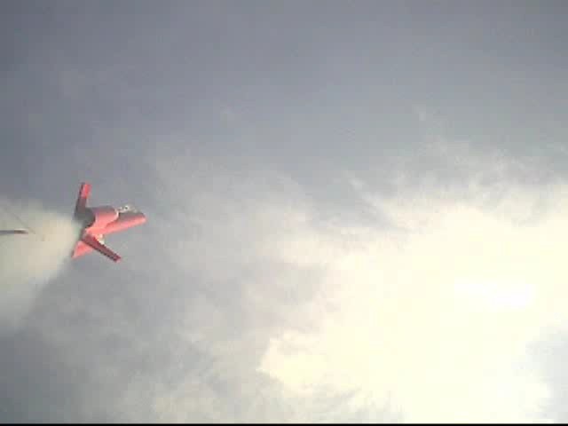

So, hier noch ein paar Bilder von dem Versuch: Stufentrennung 1:

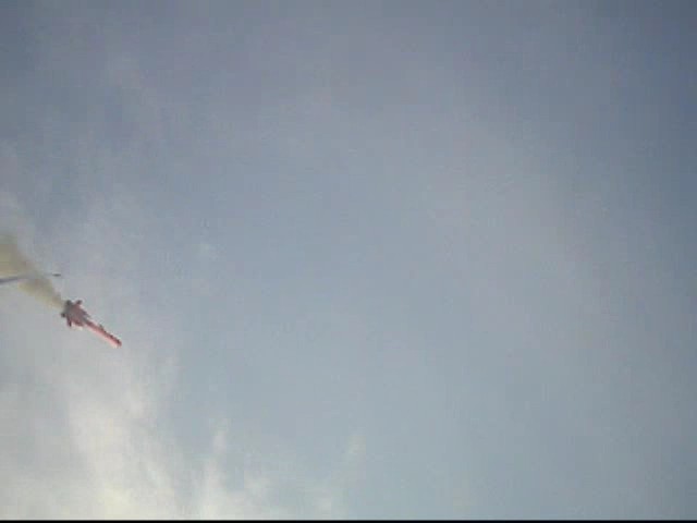

Stufentrennung 2:

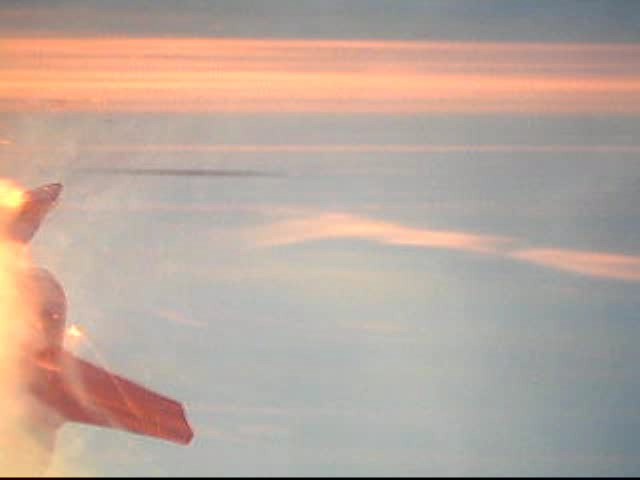

Stufentrennung 3:

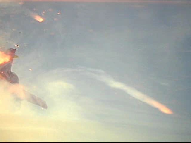

Stufentrennung 4:
Auf dem dritten Bild sieht man schön die fehlende Spitze. Der Stab in Bild drei und vier ist ein Führungsstab, den ich an der ersten Stufe montiert hatte um die Rakete für ein paar Bilder senkrecht über der ersten Stufe zu halten (wegen Kamerabilder). Poká, Koroljow.
