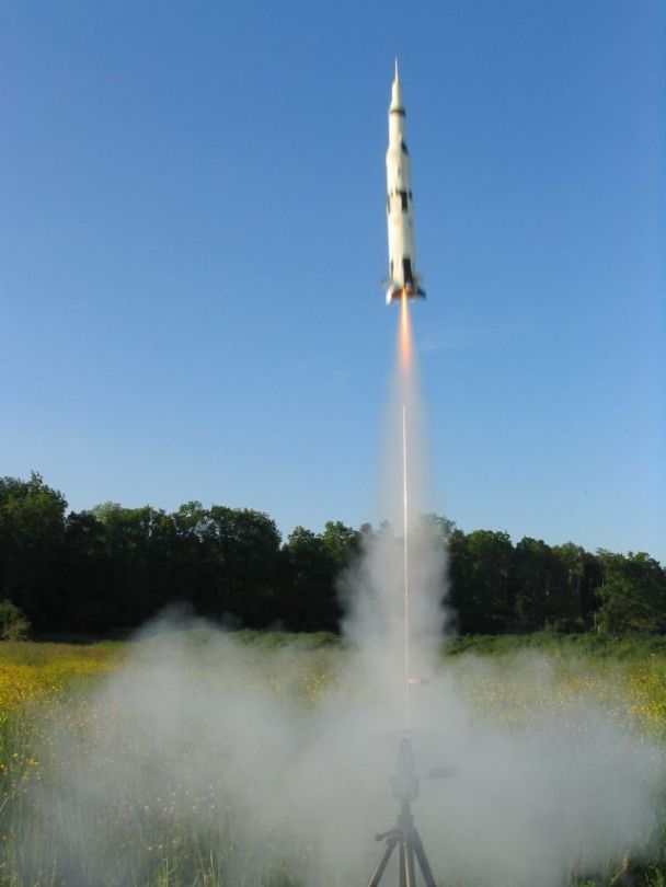

tolles Startfoto von der Saturn. Wie aufwendig war denn der Bau? Vor allem interessiert mich, wie die "Wellblech"-Strukturen in dem Bausatz nachgebildet werden. Sind das Kunststoff-Teile?

Gratulation!
Toller Start!

Zu der Frage mit dem Wellblechimitat: Nein, das ist Wellpappe. Wenn ich mich recht entsinne, ist an dem ganzen Modell nichts aus Holz, sondern nur aus diversen Pappen (K�rper, Flossen) bzw. Tiefziehkunststoff mit den erw�hnten Eigenschaften. Epoxy ist ein guter Tip, in der Bauanleitung steht verwirrenderweise allerdings ausdrücklich "Plastikkleber"... Allein die oberste Spitze der Saturn V, d.h. Command Module und Rettungsrakete, sind vorgefertigt und bereits lackiert. Material unbekannt, ich tippe auf Polystyrol?
@Andreas:
Dito Gratulation - nicht nur sch�ner Flug, sondern auch prima getimtes Foto!
