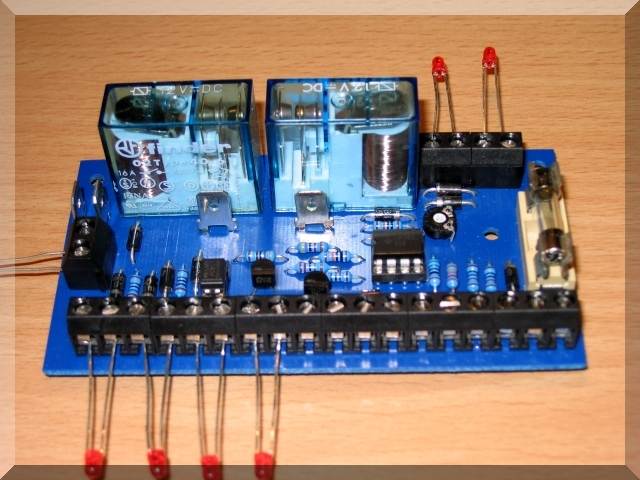

Moin miteinander, mal wieder was neues aus meiner Schmiede. Hier ist das neue Startgerät 1215. Im neuen Startgerät sind viele der Wünsche und Anregungen die mir zugetragen worden eingeflossen. Gegenüber dem 1213 wurde das Startgerät um eine optische Anzeige Sicher /Scharf erweitert. Weiterhin würde die Betriebsspannungsanzeige anstatt mittles Z-Diode über eine Komparatorschaltung realisiert. Über einen Trimmer kann eine Feinabstimmung ab welcher Spannung die Led Betriebsspannungsanzeige verlischt eingestellt werden.
• Zündkreisprüfung optisch über Konstandstromquelle mit einem Zündstrom von ca. 8 bis 10mA. Akustisch Galvanisch getrennt mittels Optokoppler über Summer. • Optische Überwachung ob Relais 1 Ok ist. Kleben der Kontakte. • Überbrückung des Anzünders im Ruhezustand. • Optische Anzeige Sicher / Scharfstellung • Anzünder wird über Lastrelais mit Strom versorgt. • Optische Verpolungsanzeige. • Betriebsspannungsanzeige mittels Komparatorschaltung Feineinstellbar über Trimmer. • Optische und Akustische Kontrolle ob Anzünder anliegt. LED und Summer. • Leicht nachzubauen, da nur leicht zu beschaffende Bauteile Verwendung finden. Das Projekt ist Freeware für den privaten Gebrauch. Bei Interesse PN an mich. Cu Arnd (Beitrag nachträglich am 16., November. 2010 von arnd editiert) |

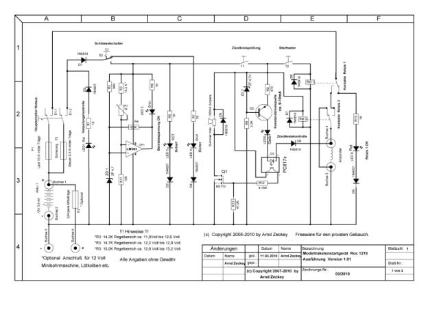

| | Veröffentlicht am Mittwoch, 17. November 2010 - 23:29 Uhr: |
da noch ein paar Fragen offen geblieben sind stellich den Schaltplan des 1215 zur Diskussion rein. Das 1215 ist die weiterentwicklung der bekannten Startgeräte Serie 1207 und 1213. Vom 1213 gibt es hier im Forum ja ein paar Bauberichte. Die fertig aufgebaute Platine hat die Abmaße Länge 100mm x Breite ca.53mm Höhe ca 25mm Gewicht ca. 120 Gramm Das Gerwicht des Moduls dürfte in einer Startbox eh eine eher untergeordnete Rolle spielen. Ausgelegt ist das Startgerät für Blei oder Bleigel Akkus mit eine Nennspannung von 12 Volt. Alles andere macht imho eh wenig Sinn. Die Betriebspannunganzeige kann im Bereich von ca. 11,9 bis 12.6 Volt über einen Trimmer eingestellt werden. Die eingebauten Print Relais können max. einen Strom von 16 Ampere ab. Es können alle mir zur Zeit bekannten Anzünder verwendet werden. Von Brückenanzünder A und U bis zum selbstgebauten Glühanzünder. T2 Konform ist das Startgerät 1215 selbstverständlich auch. Ich bin zur Zeit dabei ein Projekt Paket mit Schaltplan, Bildern, etc. am schnüren. Such noch ein paar Leute zwecks Korrekturlesung. Offene Fragen werden immer gerne beantwortet, dafür ist ein Forum ja da. Cu Arnd |
