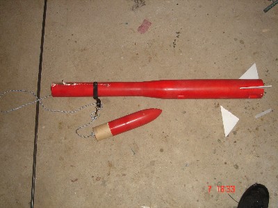

Hiho, Ich möchte hier mal eine Rakete von mir vorstellen: Die Hathor I Länge: 1,27m Durchmesser: 50-80mm Gewicht: 300g Treibsätze: 5x C6-3 Die Rakete ist ein Eigenbau, hier die einzelteile:
Wie man sieht ist der "Kuppler" von Noris einfach ein Bogen Papier. Da ich sowas nicht verwenden möchte, (Ich hab da so ein Bild von einer Rakete, die während dem Start von 5 C6-3 am Kuppler einknickt...) habe ich mir einen aus Styrodur gedreht:

Geflogen ist sie auch schon.. und wie!
Und WIEEE! Ab in den Baum! Die Rakete hat den Absturz sehr gut überstanden, nur die Bergung leider nicht :
Momentan ist sie in reparatur... |

Hallo, wie ist denn der Riss im Körperrohr entstanden? Doch nicht durch das Rumzappeln beim Schirmauswurf, oder? Mfg, Andreas http://www.modellraketen-server.de - Modellraketen Bildergalerie http://snb.modellraketen.org - IMR-Sektion Niedersachsen & Bremen

Nein, aber durch das rumreißen an der Fallschirmleine nachdem diese sich um den Baum gewickelt hat. Die Leine reicht weit in die Rakete, genau genommen ist sie mit einem Stück Gewindestange am Kuppler befestigt. Wenn es dann etwas feucht ist, und das Körperrohr teilweise auf einem Ast liegt, schneidet das Seil die Rakete durch wie eine Säge. |
