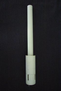

moin in's forum, eine neue rakete hat meine werft verlassen, die B L A C K B U R N die rakete hat folgende daten: körperrohr abgestuft 35/25/35 gewicht 136 gramm länge 520 mm kaliber 1,22 motor D 12-5 40er kreuzschirm Vmax 341 km/h flughöhe 290 meter hier das bereits fertig montierte heckteil mit den schlitzen zur aufnahme der flossen, eingeklebtem motorhalter und dem innenrohr für die mittelsektion.

Moin Lunte, auf dem ersten Bild sieht das Modell aus wie eine Toilettenbürste ohne Borsten. <lol> |
