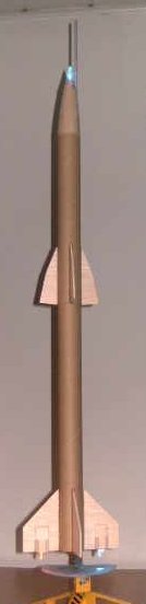

Mein SMRT-Projekt nimmt langsam Formen an. Der Rohbau steht bereits, angedacht war eine Motorisierung mit 2x 6-3 oder C6-5 von Estes. Als Zündgerät habe ich mir ein URZ 6-12 und einen Powerpack mit 9,6 V und 1800mAh angeschafft. Nun meine Frage: Läßt sich der Cluster mit dieser Kombination und Standart-E-Zündern (Estes, Solarzünder) sicher zünden? Gruß Leuchtspur P.S. Erstflug am SMRT natürlich unter Patenschaft eines T2-ler.  |
Nummer des Beitrags: 1936 Registriert: 03-2006
| | Veröffentlicht am Freitag, 06. Juli 2007 - 13:38 Uhr: |
moin reinhard, das macht was her. ich bin zwar, im gegensatz zu arnd, kein elektrozündspezialist, aber ich denke, dass die cluster-elektrozündung nicht synchron genug ist. die jungs machen das, soviel ich beobachten konnte, immer mit schwarzpulver. das zeugs zündet allem anschein nach so schnell und sicher durch, dass es keine andere wahl gibt. aber, wie gesagt, warte man arnd's stellungnahme dazu ab. grüße von der küste und von lunte
Leuchtspur
Junior Mitglied Benutzername: Leuchtspur
Nummer des Beitrags: 31 Registriert: 03-2007
| | Veröffentlicht am Freitag, 06. Juli 2007 - 13:55 Uhr: |
Moin Lunte, das mit der SP-Zündung hab ich mir auch schon überlegt, leider ist für mich dieses Gebiet Neuland. Außerdem fehlt mir noch der T2-Schein. Notfalls kann ich ja auch eine Halterung für D-Motoren einbauen. Gruß Jürgen |
Nummer des Beitrags: 1937 Registriert: 03-2006
| | Veröffentlicht am Freitag, 06. Juli 2007 - 15:38 Uhr: |
moin jürgen, wie ich bereits erwähnte, auch ich kenne das nur aus gesprächen und vom zusehen. ich hoffe, auch zu meiner info, dass arnd sich dazu äußert. grüße von der küste und von lunte
Nummer des Beitrags: 978 Registriert: 04-2002
| | Veröffentlicht am Freitag, 06. Juli 2007 - 18:52 Uhr: |
Hey, mit Estes Solarzünder wird das nichts. Diese zünden zeitlich zu versetzt. Möglich SNO ??. Standard ist aber Schwarzpulver und Zündpfanne. |
Leuchtspur
Nummer des Beitrags: 32 Registriert: 03-2007
| | Veröffentlicht am Freitag, 06. Juli 2007 - 19:21 Uhr: |
Dachte ich mir schon, das es mit E-Zündern problematisch werden könnte. So wie es aussieht, werd ich wohl doch auf D-Motoren umrüsten müßen. Vielleicht ergibt sich ja auf dem SMRT die Gelegenheit den einen oder anderen D12 in der Roc zu verfeuern. |
Nummer des Beitrags: 260 Registriert: 11-2003
| | Veröffentlicht am Freitag, 06. Juli 2007 - 20:08 Uhr: |
Hallo in die Runde, also beim letzten SMRT hat meine Thunderstar von ESTES mit 2xC6-5 und parallel geschalteten ESTES-Solarzündern perfekt funktioniert. War allerdings auch der bislang einzige Flug. Bei der Schwarzpulver-Methode (mein Eindruck, nachdem, was ich sonst so sehen konnte) sengt halt oft der Unterteil der Rakete an, das ist nichts für manche Scale-Modelle. Da ist das Modell dann unten von der Lackierung her hinüber... (Beitrag nachträglich am 06., Juli. 2007 von scotty editiert) Happy launches!
Nummer des Beitrags: 1938 Registriert: 03-2006
| | Veröffentlicht am Freitag, 06. Juli 2007 - 20:59 Uhr: |
moin dirk, hat arnd die zündung gemacht? arnd arbeitet in der regel mit klebeband und schwarzpulver, was ich übrigens immer so charmant anachronistisch finde, wenn der lange kerl in seinem roten OK-overall mit seiner pulverdose auf dem kleinen campingstuhl, weit nach vorne gebeugt, sitzt und das schwarzpulver aufträufelt. ein bild, als käme gleich wallenstein mit seinen kohorten um die ecke und es gelte, die vorderlader zu befüllen..... grüße von der küste und von lunte
Nummer des Beitrags: 3429 Registriert: 04-2003
| | Veröffentlicht am Samstag, 07. Juli 2007 - 00:08 Uhr: |
Also ich würde keinen Cluster mit normalen E-Zündern fliegen. SN0 ist das Minimum. Schwarzpulver auf Klebeband habe ich auch schonmal probiert. Das geht auch sehr gut. Vor allen Dingen ist der Aufwand zu einer Zündpfanne um einiges geringer. Gruß Frank IMR-01026 DL6UJ (LOC: JO60HS)
Leuchtspur
Nummer des Beitrags: 33 Registriert: 03-2007
| | Veröffentlicht am Samstag, 07. Juli 2007 - 09:51 Uhr: |
SNO = Brückenzünder? Klebeband mit Schwarzpulver panieren klingt auch recht gut, irgendwo hab ich schon mal ein Bild von einem so präparierten Cluster gesehen. Gruß Leuchtspur |
Nummer des Beitrags: 980 Registriert: 04-2002
| | Veröffentlicht am Samstag, 07. Juli 2007 - 10:39 Uhr: |
Man kann auch eine Zünddose mit Deckel benutzen in den Löcher angebracht werden analog zu den Zündkanälen der Motoren. So wird an Ansengen des Hinterteils der Roc vermieden. Das SP in der Dose sollte auf Klebebänder liegen, damit es gleichmäßig zündet und sich ev. nicht nur an einer Stelle sammelt. |
Nummer des Beitrags: 261 Registriert: 11-2003
| | Veröffentlicht am Samstag, 07. Juli 2007 - 14:10 Uhr: |
Hallo allerseits, das mit dem Deckel ist eine gute Idee. Damit hat man das Problem mit dem Ansengen der Rakete bestimmt im Griff. Wir hatten beim letzten SMRT für meinen Dreier-C-Cluster (das Ding mit der Kamera, mit dem ich immer Pech habe...) eine Zündpfanne provisorisch gebaut, da war die Rakete nach dem erfolgreichen Start ziemlich angesengt. @Lunte: Die Synchronzündung bei meiner Graduator z.B. hat natürlich Arnd gemacht Da lasse ich auch keinen anderen ran... @Frank: Gebe Dir Recht - SN0-Zünder sind auf jeden Fall besser, die hat Arnd glaube ich auch bei der Graduator verwendet. Happy launches!
Nummer des Beitrags: 3430 Registriert: 04-2003
| | Veröffentlicht am Samstag, 07. Juli 2007 - 23:04 Uhr: |
Was ich meinte, ist ein "paniertes Klebeband", das zusätzlich mit einem Zünder versehen direkt unter die Motoren geklebt wird. Das funzt wirklich gut. Gruß Frank IMR-01026 DL6UJ (LOC: JO60HS)

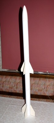

Zurück zum Thema! Der Bau der AIM geht voran, die ersten zwei Farbschichten sind drauf. Und weil man in der Trockenphase ja sonst nix zu tun hat, baut man mal eben eine Baby-AIM in 1:2. Gruß Leuchtspur  |
Nummer des Beitrags: 1944 Registriert: 03-2006
| | Veröffentlicht am Dienstag, 17. Juli 2007 - 18:46 Uhr: |
moin leuchtspur, das kenne ich. so sind bei mir drei A4en auf einmal entstanden. und ich muss sagen, die kleine ist am schönsten. arnd hatte sie in der hand und ist zu janet gegangen mit den worten:"schau mal, wie niedlich!" und recht hat er. grüße von der küste und von lunte

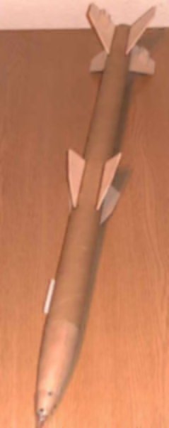

Abend Leuchtspur. Habe auch so eine ähnliche AIM, vielleicht maßstabgerecht nicht so wie du. Aber: habe ein paar Extras mit ein gebaut. Und zwar in der Spitze habe ich eine blaue LED platziert.Und an den Fins unten zwei LED s. Sie fligt auf D-7-3 ca 180m hoch bei 160 gramm. Sie ist auch schon nachts geflogen, war wunderbar. Bergung erfolgt mit einem 45cm Rundkappenschirm aus einer Einkaufstüte. Werde bei Gelegenheit ein paar Bilder reinstellen. Wenn ich mich mit meiner Digi Cam ein bischen besser auskenne. Habe sie erst bekommen. Als vorzeitiges Ostergeschenk. Gruß Tomcat
Leuchtspur
Senior Mitglied Benutzername: Leuchtspur
Nummer des Beitrags: 234 Registriert: 03-2007
| | Veröffentlicht am Donnerstag, 06. März 2008 - 21:57 Uhr: |
Moin Tomcat, willkommen im AIM-Club! Mir gefällt die AIM 120 als Modell sehr gut, nur bin ich leider noch nicht dazu gekommen meine eigene entgültig zu finishen. Eigentlich fehlen ja nur noch ein paar Decals.... Auf Deine Bilder bin auch ich schon gespannt, auch das mit den LED´s finde ich eine gute Idee. Gruß Leuchtspur

Abend ins Forum. So. Habe ein paar Bilder hoffe man kann was erkennen.    Was denkt ihr? Habe die 8 Fins in TTW Bauweise angebracht. Die LED in der Spitze kann ich mit der kleinen Schraube ein und ausschalten. Brauche sie nur raus oder reindrehen. Die LED s unten habe ich aus Feuerzeugen rausgebaut. Sie wiegen so zwischen 2-4 Gramm. Habe sie mit Hansa Plast Klebeband umwickelt. Dadurch halten sie in den Öffnungen. Sie werden auch dadurch eingeschalten.Muss sie nur noch lackieren wenn die Zeit es zuläßt. Gruß Tomcat |
Nummer des Beitrags: 2774 Registriert: 03-2006
| | Veröffentlicht am Samstag, 08. März 2008 - 23:13 Uhr: |
moin tomcat, ist doch alles bestens. freue dich auf den leuchtenden strich in der nacht! grüße von der küste und von lunte
