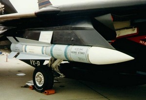

Die Würfel sind gefallen, soll heißen ich habe mich entschieden für den SMRT einen 3er-C-Cluster auf Basis einer Semiscale-Phönix zu bauen. Technische Daten: Länge 550cm, Körperrohrstärke 46mm, Kaliber 1,03, Startgewicht mit 3x C6-3 von SF sowie 75g Ballast ca. 275g, Flughöhe ca. 160m. Trotz aller Tüftelei in Spacecad ist das Teil leider nur mit ordentlich Ballast in der Spitze stabil zu kriegen. Ähnlichkeiten mit Modellen anderer Hersteller sind natürlich wie immer kein Zufall.... Gruß Leuchtspur  |

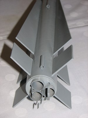

Sooo, das gute Teil befindet sich in der Endmontage bzw. -lackierung. Kann sich nur noch um Tage handeln bis zur Fertigstellung... Leuchtspur |

fertich... Decals werd ich wahrscheinlich erst nach dem erfolgreichen Erstflug am SMRT anbringen. Leuchtspur  |

| | Veröffentlicht am Samstag, 04. August 2007 - 10:54 Uhr: |
Heckansicht.....

Sieht wirklich gut aus. Willst du die Rakete so grau lassen? Gruß Frank IMR-01026 DL6UJ (LOC: JO60HS)

moin Die Spitze würde ich noch schwarz machen. Wie willst Du starten ? Mit Zündpfanne oder elektrisch ? Gruß Wolfgang |

moin leuchtspur, beeindruckendes teil. nur ein wenig hübscher könnte sie schon sein.... grüße von der küste und von lunte

@Magierfrank: das Grau ist bereits mit Klarlack versiegelt, d.h. dies ist vorerst die Endlackierung. Viele militärische Raketen sind in der Farbkombination graues Körperrohr-weiße Spitze lackiert. Die Roc soll wenigstens ein bißchen Semiscale aussehen. @Phoenix: zur Spitzenfarbe siehe bei Frank. Zündung wird zumindest theoretisch (kein T2-Schein)mittels Zündpfanne erfolgen. Ich tüftel (auch wieder nur in der Theorie) zur Zeit an einer "Einweg"-Zündpfanne. Mehr will ich noch nicht verraten. @Lunte: eine Rakete muß nicht hübsch sein, sie muß funktionieren. Insbesondere bei einem Cluster. Anbei noch ein Bild vom Original. Gruß Leuchtspur  |

Die blauen Ringe kannst du ja noch anbringen. Versuch doch mal zur Zündung die Klebebandmethode. Mein Favorit bei Clustermodellen ist jedoch der SN0-Zünder. Eine saubere Sache und man versengt der Roc nicht den Hintern. Gruß Frank IMR-01026 DL6UJ (LOC: JO60HS)

Moin Tomcat, sehr schön! Welcher Hersteller? Gruß Leuchtspur
Tomcat
Neues Mitglied Benutzername: Tomcat
Nummer des Beitrags: 20 Registriert: 12-2007
| | Veröffentlicht am Freitag, 02. Mai 2008 - 13:25 Uhr: |
Moin Leuchtspur, danke fürs Lob. Hersteller: Eigenbau. Tomcat |
Leuchtspur
Senior Mitglied Benutzername: Leuchtspur
Nummer des Beitrags: 286 Registriert: 03-2007
| | Veröffentlicht am Freitag, 02. Mai 2008 - 16:14 Uhr: |
Mit den Decals sieht sie absolut professionell aus! Wetter soll am Wochenende sehr gut werden. Gruß Leuchtspur
Nummer des Beitrags: 3109 Registriert: 03-2006
| | Veröffentlicht am Freitag, 02. Mai 2008 - 18:05 Uhr: |
moin tomcat, ein schönes modell ist dir da gelungen. 190 meter halte ich aber für etwas optimistisch. hat das spacecad so ausgerechnet? grüße von der küste und von lunte
Tomcat
Nummer des Beitrags: 21 Registriert: 12-2007
| | Veröffentlicht am Freitag, 02. Mai 2008 - 22:02 Uhr: |
Abend Lunte, laut Space Cad sollte sie sogar 194,20m hoch Fliegen. Habe aber schon den Kleber + Farbe weggerechnet. Mal ne Frage sehe grad auf meinen Datenblättern von Space Cad das der D7-3 mal mit 44gramm und mal mit 48gramm angegeben wird. Ist das bei dir/euch auch so? Gruß Tomcat |
Nummer des Beitrags: 3110 Registriert: 03-2006
| | Veröffentlicht am Freitag, 02. Mai 2008 - 22:32 Uhr: |
moin tomcat, nöö, ist bei mir nicht so. hast du vielleicht zufällig und unbewusst irgendeine eingabe bei motorhalterung oder zentrierringe gemacht? aber bei dem kaliber ist das auch egal.... grüße von der küste und von lunte
