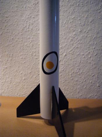

moin ins forum, ich hatte noch eine plaste-spitze eines "courier". daraus habe ich einen eiertransporter für D 12-5 und bedingt auch für D 7-3 gebaut. sie heißt ovophor 595 cm lang körperrohr 35mm 124 gramm ohne ei - 175 gramm mit ei kaliber zwischen 1,09 bis 2,76 mit ei 184 meter hoch fliegt sie mit ei auf einem D 12-5 (Beitrag nachträglich am 27., Juli. 2007 von lunte editiert) grüße von der küste und von lunte

.... ein kleines detail macht die sache rund, bzw. oval.

Moin Lunte, wollen wir eine Ausführung für Straußeneier bauen? :-) |

moin arnd, schon wach?! mein MR ist defekt. ich habe heute reparaturfrei. einerseits schön, andererseits teuer... ich kann mir vorstellen, dass man ein straußenei auch direkt fliegen lassen könnte. "fabergé on the rocs" grüße von der küste und von lunte

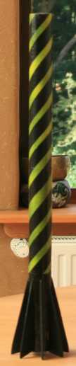

So hier mal eine fast fertige Rakete von mir.... Ja ich habs mal geschaft eine zu bauen.... Also das Rohr hab ich selbst geklebt weshalb es auch etwas schwer ist (so um die 80 gramm) aber auch ziemlich stabil.... und so um die 53 cm lang. Die Flossen sind aus 3mm dickem Balsa. Bei der Lackierung bin ich mir noch nicht so sicher ob ich die obere wieder abschleife und alles komplett schwarz mache.... Falls jemand ne nette Idee diesbezüglich hat mir stehen schwarzer, gelber, und Klarlack zur Verfügung (irgendwo hätt ich vllt auch noch Rot und Grün aber das is ne andere Lacksorte aber geht bestimmt auch irgendwie....) Joa die Spitze fehlt noch wird vermutlich eine aus Balsa... so und nun ein Bildchen...  |

So hier nochmal n Link zu nem Großen Foto von der Roc und nem hdr bild von ihr (is aber leider nicht so gut geworden...) http://www.cig.canon-europe.com/a?i=nLlXbzCKw0 |

Hi Tod, Boah, wieviel Fins hast Du der armen Rock den verpasst ;o)) 8 Stück? Bei der Lackierung, würde ich mir überlegen, ein Teil der Fins mit einem Flap zu versehen. Dadurch das sich die Rock (dann) beim Aufstieg dreht, kommt die Lackierung am besten zur Geltung. Täuscht das Bild, oder ist der 4 gelbe Streifen von unten dicker? viele internette Grüße, Reinhard and if nothing else helps, just add a few more kilovolts

Ja 8 Fins hat sie bekommen... Hm joa die Streifen waren nicht ganz gleichmäßig hab sie jetzt auch abgeschliffen und nur in Schwarz lackiert... mal sehen was ich daraus mach vllt kommt noch ein leuchtendes rot dazu aber das muss ich erstmal haben... (glaub nicht das das was wir hier noch haben meine Erwartungen erfüllt) Bin jetzt gerade bei der Spitze kann mir jemand einen "Trick" verraten wie man die ohne dreh und drechselsbank schön gleichmäßig hinbekommt? Hatte Vor sie aus Balsa zu machen bei bedarf kann ich aber auch ein anderes Material nehmen... |

Hi Tod, Farbe kannst Du gut & günstig bei www.molotow.de bekommen. Sind superfix bei der Lieferung. Die Nasenspitze kann man mit einer "Notdrechselbank" herstellen. Das wäre dann eine Handbohrmaschine, die am Tisch befestigt wird. Als Werkzeug kann man Drechselmeissel oder auch Schmiergelpapier nehmen. viele internette Grüße, Reinhard and if nothing else helps, just add a few more kilovolts

Wenn ich schnell mal eine Spitze brauche, mache ich sie mir immer aus Papier. Im Internet geistern dafür recht brauchbare Konusrechner herum. Ich mache die Spitzen immer frei schna.ze. Das geht schnell und passt. Gruß Frank IMR-01026 DL6UJ (LOC: JO60HS)
