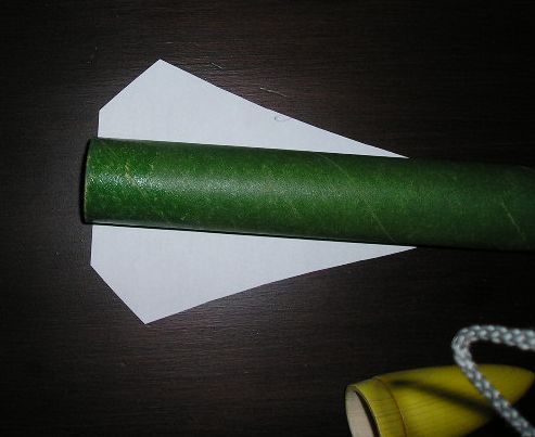

Nach einigen Fertigbausätzen und Umbauten versuch ich mich nu mal an ner eigenen Konstruktion. Rohr : 4,5 cm Geschenkpapierrolle , 62,5 cm ( Leim und Lackverstärkt) Spitze : 10,3 cm , ca 25 g Fichtenbrette verleimt und gedrechsels und ausgehöhlt ( hab mir von Arbeit ne Poliermaschiene geborgt und statt der Bürsten das Holz draufgesteckt, ging mit Feilen und Sandpapier wunderbar. (Wenn ich se lange genug behalt merkts vielleicht keiner )
Ich komm also so auf 72-73 cm gesamt. (Beitrag nachträglich am 21., April. 2008 von michaberlin editiert) Gruss aus Berlin

Hab leider noch keine Ahnung wie die Motorisierung aussehen soll. Ich komme wahrscheinlich auf ca 150 g und bin noch am überlegen ob das mit C noch was wird oder schon D besser ist. So solls ungefähr mit der Flossenform werden ( im Hintergrung meine Raumflotte ) (Beitrag nachträglich am 21., April. 2008 von michaberlin editiert) Gruss aus Berlin

moin micha, gratulation! das ist doch mal eine rakete, die auch was hermacht. schöne spitze. hast du sie mit spacecad berechnet? so vom gefühl her rate ich zu einem D7-3. alles gute für den erstflug. erstatte bitte bericht. grüße von der küste und von lunte

Flossen sollen aus 3 mm Pappelsperrholz werden und TTW verbaut werden.( so ungefähr) Ich hab leider kein Berechnungsprogramm ( kein Geld) , hatte schon mal versucht mir das kostenlose vom MR-Server zu Installieren, aber da kamm immer ne Fehlermelung ( Fehler in Zeile sowieso) und habs dann aufgegeben. Kann mir da einer helfen. Falls ein Berliner hier reinschaut, könnte man sich ja evtl mal kurzschliessen und ich mir ein paar Tricks abschauen. Ich schaue nochn bisschen durchs Forum und such Anregungen, hoffe auf hilfe und Flugwetter. Gruss aus Berlin

Dacht mir auch das D wohl besser ist. Hatte ich bisher nur noch nicht und somit keine Erfahrung. Auch wegen Motorhalterung und so. Gruss aus Berlin

tach allerseits, irgendwie gehts im moment nich weiter. habe mir zwar schon zentrierringe für den D motorhalter gefräst, aber ohne motorrohr komm ich nich weiter. geht eigentlich nen 25 körperrohr als hülse? hab noch ne unfallroc gefunden @ arnd: hattest du meine PN erhalten, schreib vorsichtshalber nochmal. HALLO BERLINER( AUSSER ARND NOCH JEMAND DA?) KANN MIR JEMAND NEN ALTEN D MOTOR ABTRETEN; ZUM POSITION CHECKEN  Gruss aus Berlin

Moin Michberlin, in ein 25er Körperrohr sollte ein deutscher D-Motor reinpassen. Wenns ein amerikanisches Rohr(Estes, Quest Loc o.ä.)ist, wirds allerdings eng. Amerikanische D-Motoren sind nur etwa 24,5mm im Durchmesser. Gruß Leuchtspur

... achso meint ihr das, ich dacht ja eher in die richtung...
(Beitrag nachträglich am 25., April. 2008 von michaberlin editiert) Gruss aus Berlin

Hallöchen, ich habe den Motorhalter soweit vorfertig, n 25er Körperrohr mit folie umwickelt und dann mit Papier und Weissleim ne Röhre geklebt. 2 Spannplattescheiben ausgesägt und angepasst. Ich weiss nu leider immer noch nicht ob nen D motor reingeht oder nicht. Hat jemand noch ein zwei alte D Motoren rumliegen die er mir schicken kann? Ich übernehme natürlich auch die Kosten.  Gruss aus Berlin

moin micha, wenn der motorhalter einen innendurchmesser von 26mm hat, dann ist alles in ordnung. was ich allerdings nicht erkennen kann ist eine motorhalteklammer. wo hast du die denn versteckt? grüße von der küste und von lunte

hy lunte, Halteklammer hab ich, aber nicht mit auf dem Bild. Muss dann bevor die klammer drankommt schauen wo der Schubring endet wegen dem Abstand, aber erstmal wäre es wichtig zu wissen ob n Motor reingeht. also nochmals, wenn jemand noch einen D motor dahat, ich würde mich freuen. gruss Micha Gruss aus Berlin

is ja gar nicht so schwer, ich habe mal ein wenig gebastelt und so wird sie wohl in etwa Gruss aus Berlin
Nummer des Beitrags: 3131 Registriert: 03-2006
| | Veröffentlicht am Donnerstag, 08. Mai 2008 - 19:00 Uhr: |
.... welch ein geschoss .... grüße von der küste und von lunte

ach ja nochwas, ich liebe dieses programm... hab mir grad die flossenformschablobe ausgedruckt, das is ja sooo cool und einfach... Gruss aus Berlin

ich versuchs mal so... is was zu sehen???
Gruss aus Berlin

Leuchtspur
Senior Mitglied Benutzername: Leuchtspur
Nummer des Beitrags: 294 Registriert: 03-2007
| | Veröffentlicht am Donnerstag, 08. Mai 2008 - 19:53 Uhr: |
Sieht gut aus, alles im grünen Bereich! Guten Erstflug!    Gruß Leuchtspur
