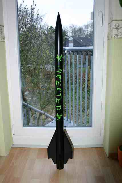

Hallo Leute! Hier mal mein Modell: Ausgangsbasis war die ROS Rakete von Phoenix. Diese hatte ein paar Schäden erlitten und somit hat er die Rakete an mich verschenkt. Nach Reparatur nun die Neu - Lackierung:
Mfg Micha Hmm... nun ja.....

Hallo Micha SUPER !!! Die sieht ja richtig giftig aus. Hast du die Schrift selbst gemacht ? Viele Grüße aus dem Sauerland |

Hi Micha, die fliegt dann auch mit einem ROS? Ja, wäre interessant, wie das mit dem Schriftzug gelang? Grüsse Oliver, IMR-01001

Danke für die Komplimente. Die Rakete fliegt jetzt auf einem Aerotech 29mm Hobby Line Motor. Schriftzug wie folgt: - Rohr weiß lackieren - Rohr grün lackieren - Schriftart auswählen, Buchstaben drucken und Maskierfilm wie die Buchstaben ausschneiden - Buchstaben draufkleben - Rakete schwarz matt lackieren Eigentlich ganz einfach... Mfg Micha PS: Wäre bestimmt schön wenn ich für das Casing ein Mojave Green bekommen könnte  Hmm... nun ja.....

Der Fallschirm ist aber hoffentlich auch grün? Welchen Motortyp willst Du genau einsetzen (mit oder ohne Mojave Green)? Grüsse Oliver, IMR-01001

Der Fallschrim ist noch Pink.....aber ich hoffe Holger bringt was passendes mit Der Erstflug wird auf einem F22-5J und danach einen F40 - 7W. Soweit ich weiß, ist der Mojave Green noch nicht zugelassen. Dies wäre dann aber ein G76-G. Ich müsste das mal mit Space Cad klären wie hoch die steigt. Bergung erfolgt ja noch über Motorausstoß. Falls sie mit einem G76 zu hoch steigt müsste ich noch eine elekr. Bergung einbauen. Aber erst mal sehen wie sie auf den anderen Motoren fliegt....denke der Black Jack sieht gut aus..schwarze Rakete..schwarzer Rauch.. Hmm... nun ja.....
