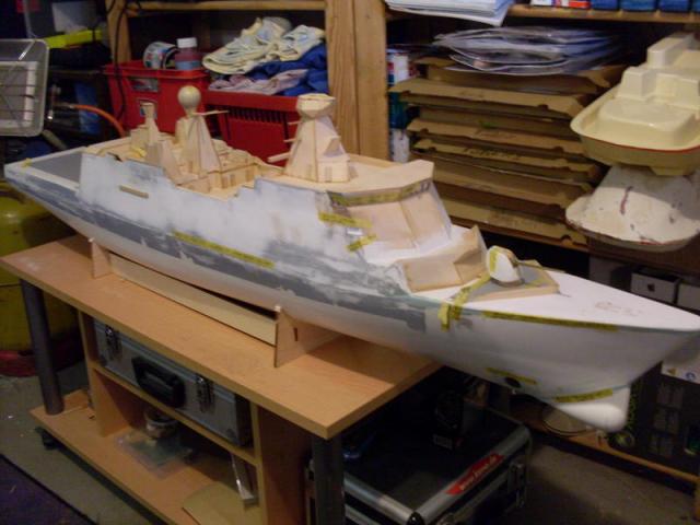

Hallo Raketenbauer, mein Projekt ist eine Fregatte der Dänischen Marine im Maßstab 1:100. Die HDMS ABsalon http://en.wikipedia.org/wiki/HDMS_Absalon_%28L16%29 ist ausgestattet mit AGM-84 Harpoonhttp://de.wikipedia.org/wiki/AGM-84_Harpoon Seezielraketen. Das Abfeuern dieser möchte ich simulieren. Leider sind die Startgestelle wesentlich zu klein um Raketen scale abzufeuern. Verwenden werde ich die Quest Motoren Micromaxx. Ich habe GottseiDank noch eine Quelle gefunden und mir zwei Motorenpack bestellt. Nach langem überlegen und viel lesen hier im Forum habe ich mich dazu entschlossen die Motoren nackt starten zu lassen. Würde ich eine Rakete drumrum bauen würde der Durchmesser der ganzen Einheit zu groß werden und ich könnte das nicht unauffällig unterbringen. Lediglich eine Spitze und ggf "Finnen" sollen dran um dem Motörchen eine stabile Flugbahn nach oben zu geben. (Solange man bei 0,7sec Schub dann von Flugbahn reden kann) Bei meinen Überlegungen zur Umsetzung bin ich zu folgendem Entschluss angelangt: Es werden vertikal drei V4A Röhrchen im Mitteldeck versenkt eingebaut deren Öffnungen verschwinden unter Bauteilen nur aufgesteckt werden. Nur wenn diese entfernt sind ist das System scharf, wenn bestückt. So habe ich die Sicherheit das nicht ausversehen die Raketen losgehen. Als Material habe ich V4A mit 0,5mm Wandstärke und einer länge von 15cm. Da das komplette Mitteldeck abnehmbar gestaltet ist werde ich die Rohre von unten laden und jedes mit einem eigenen Startstromkeis verbinden. Um das Deck vor Schaden zu bewahren will ich versuchen des Ende des Startrohres mit einem kleinen konkav gebogenen V2A Blech zu verbinden. Ich hoffe das die Flammen beim Starten sich dort bündeln und "totlaufen". Aber bevor ich das alles so umsetze werde ich erst mal einige Versuche an einem Versuchsaufbau machen. Ich hoffe das Ihr mir hier noch einige konstruktive Tipps und Anregungen geben werdet Zum Thema Sicherheit: Ich weiß das es eine rechtliche Grauzone ist was ich da bauen möchte. Wir haben in meinem Verein mehrere Schiffe die... nun ja... schon Krach und schöne Lichteffekte machen können..... Daher wird alles auf Nummer Sicher gebaut und wenn überhaupt mit Zuschauern, nur in der Mitte des Sees gezündet Greetz HJO

Hjo
Neues Mitglied Benutzername: Hjo
Nummer des Beitrags: 6 Registriert: 08-2013
| | Veröffentlicht am Dienstag, 18. Februar 2014 - 19:47 Uhr: |
He He, Stapellauf..... Ne Ne Ne, das dauert noch. Mein Vorbesitzer hatte sie zwar schon sehr weit fertig gestellt, aber leider schon zu weit für meinen Ideenreichtum Ich habe erst einmal Rückbau betreiben müssen um Kupferlitze für die SMD Beleuchtung zu legen, Antriebe für alle Radare zu erfinden, usw. Wo wir grad bei den Antrieben sind, gibt es hier im Forum noch echte Uhrmacher? Ich bräuchte da mal hilfe.... ;-) Greetz HJO |
